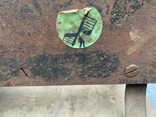

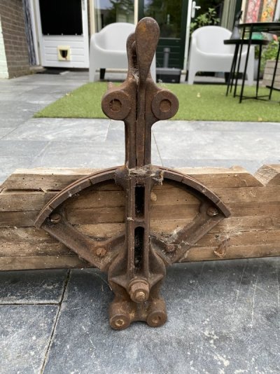

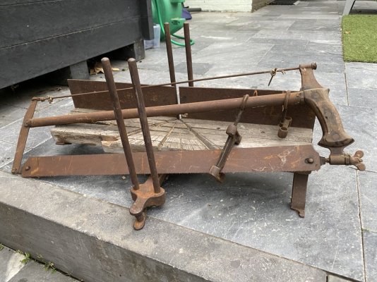

Ik heb vandaag van een vriend van mij een oude Ulmia (?) verstekzaag gekregen. Hij weet dat ik graag oud (hand)gereedschap verzamel. Deze mooie helaas verrotte zaag kwam van een klant van hem die aangaf dat de zaag van een 130 jaar oude houtzagerij/-bedrijf kwam.
Nu is de vraag wat ermee te doen?
Hout is helemaal verrot en houtwormen kreeg ik er gratis bij. 😉
Mijn idee is om deze uit elkaar te halen voor de (gietijzeren) onderdelen. En zaagblad roestvrij maken en herslijpen tot iets bruikbaars voor mijn volgens mij iets jongere Ulmia (Foto’s volgen).

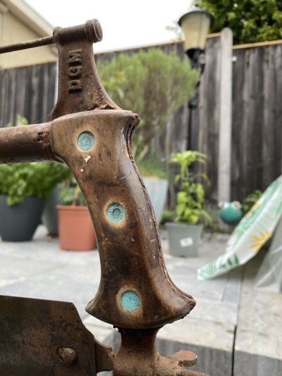

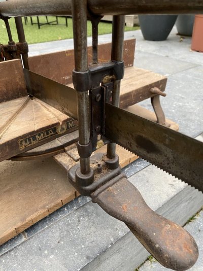

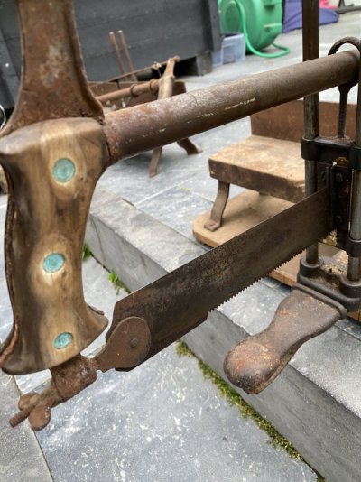

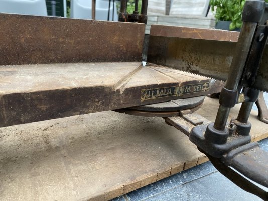

Hier de foto’s van de iets minder oude Ulmia die ik graag wil opknappen.
Roest verwijderen, houten bed opknappen, onderdelen vooral goed schoonmaken. En dan kijken wat ermee te doen.
De zaaghoekinstellingen zijn overigens nog verrassend prima na al die jaren! 78328F7C-5084-46C6-AF1D-D6B530FA6C91.jpeg27A7271B-10F8-463F-9E53-B1BCCD28300C.jpeg65426309-10B1-4ECE-B552-A3AED3702A12.jpeg5D97F8AF-8117-459A-B78D-461075C28F42.jpeg5BFA4750-972E-4E62-933B-237809B1ABED.jpeg

Mijn vragen zijn:
1. wat zouden jullie met deze zagen doen?
2. hebben jullie deze met houten bed al eens gezien? Zijn die zeldzaam? Zoja, wat mag ik er dan mee doen uit oogpunt van historische waarde?

Als het hout rot en vergaan is moet het vervangen worden.
De zaag zover als mogelijk demonteren en een nacht in citroenzuur om te ontroesten.
Daarna alle delen netjes oppoetsen en eventueel in originele kleur lakken.
Zaagblad is slijtageonderdeel. Dat kan je met een gerust geweten vervangen. Die zaagbladen zijn vlot verkrijgbaar en indien nodig eenvoudig van lengte aan te passen.
Als je niets kan doen met een tweede zaag en er geen moeite in wil steken ruilen of verkopen aan iemand die ze kan gebruiken.
9.862
3.471
Ze hadden dus vroeger verstelbare zaaggeleiders. Die heb ik bij de mijne zelf moeten maken. Ik zou met de beste onderdelen er een gebruiksklaar maken. Je hebt volgens mij een echt stukje geschiedenis. Ik heb nog nooit zulke oude exemplaren gezien.
Als ik weet wat de historische waarde is en besluit op te knappen., dan volg ik je stappen. Gewoon starten en doen. Zou er graag eentje willen gebruiken.
Ik wil erg graag achterhalen wat de historische waarde is voordat ik begin te slopen.

De duurste component is dan de geleidepootjes opnieuw laten hardchromen.

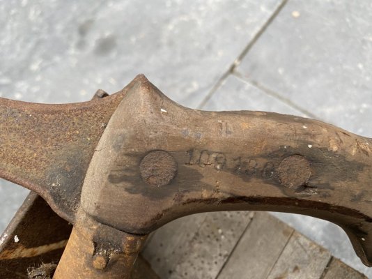

Het volgende bericht heb ik gekregen van Ulmia. Uit privacy-oogpunt heb ik de naam van de vriendelijke persoon waarmee ik ook gebeld heb, weggelaten.
Sehr geehrter Herr Vliegen,
vielen Dank für Ihre Anfrage und Ihr Interesse an unseren ULMIA Produkten.
Da die Gehrungssägen noch von der ursprünglichen Firma ULMIA stammen und wir die Firma erst im Jahr 2003 übernommen haben, liegen uns zu den älteren Produkten leider keine Produktdaten mehr vor.
Sie können Sich jedoch auf der Website Deutsche Werkzeughersteller und -händler: Firma Georg Ott, Ulm ("Ulmia") informieren.
Vielleicht kommen Sie anhand der abgebildeten Embleme und Kataloge auf eine grobe Jahreszahl.
Einige Ersatzteile aus unserem Sortiment passen noch zu den alten Sägen.
Anbei erhalten Sie unseren aktuellen Katalog zum Vergleichen.

Ik ga zeker eens naar Dirks (is paar gemeente verder dan waar ik woon) met de zagen.
Ik heb online enkele vergelijkbare zagen met houten bed gevonden. Deze dateren ca. 1903.
Ik blijf nog even zoeken of ik iemand vind die er meer vanaf weet.
De firma is dus (voor diegenen die niet zo goed in Duits zijn) in 2003 overgenomen door de nieuwe eigenaren. Helaas is de historie verloren gegaan.
Ik had al gekeken op de site welke ik van Ulmia kreeg, maar daar ben ik niet echt wijzer geworden.
