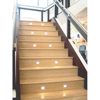

alleen de trede schilderen (waar de vlekken zijn) lijkt de beste optie.
Iemand voorbeelden van een houten trap met alleen geschilderde treden ?
Dit is een erg ongebruikelijke combinatie. Meestal behouden juist de treden hun houtkleur en wordt de rest van de trap (bijv.) wit gemaakt. Een (gewaagd??) alternatief zou zijn om de treden in een zeer donkere kleur te beitsen en voor de rest van de trap een kleurloze beits te gebruiken. E.e.a. moet wel goed bij elkaar passen, anders wordt het een aanfluiting!
Een beetje zoals dit, maar dan donker en licht onderling omgewisseld...
