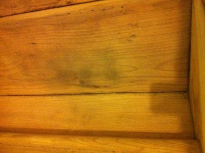

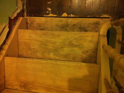

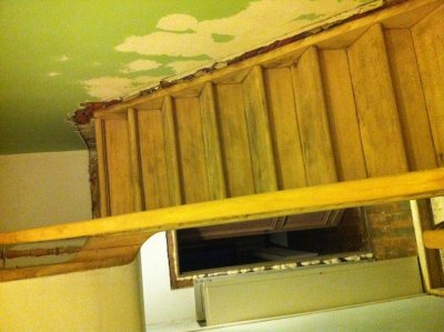

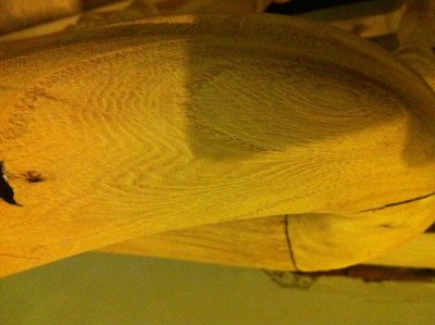

Nogmaals bedankt voor jullie reacties !!
Heb deze ochtend enkele foto's genomen, alleen de gsm wilt niet meer flitsen...
Een goede foto van het "ruwe" heb ik niet kunnen nemen, de vlekken kan je wel goed zien.

Man man, die foto's,
klopt het dat de plamuur van de muur zo fel geraakt is?
Dat alleen zegt al genoeg over de kennis en kunde vd genen die het gedaan hebben,
Thuis is geen schrammetje te zien, alles werd afgeplakt met een zeer dikke folie, zeker 1 mm dik.
Mar goed, ik zou toch ontweringswater eens proberen, volgens mij gaat dta lukken, overvloedig veel water gebruiken ook.

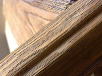

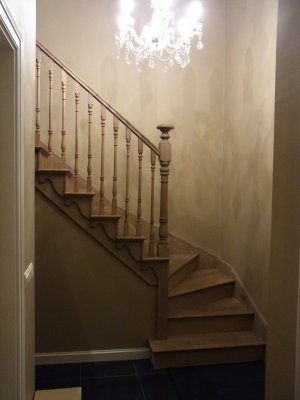

De details zijn inderdaad knudde, ruwe is niet zichtbaar hier, hoe ga je de trap strask afwerken?
Wij hebben hem laten vergrijzen door eerst een kleurbeits (beRIMG1557.jpgRIMG1561.jpgits erop en eigenlijk onmiddellijk terug opnemen), en dan een kleurloze olie erop.

Gisteren een 1ste test met Waterstofperoxide, verdunning tot 15%.
Geen zichtbare verandering, vanavond nogmaals proberen.
Momenteel denk ik ook aan de lakfrees, alleen is de kans wel aanwezig dat de vlekken veel dieper zitten dan de frees zal verwijderen.
Vraag me af of de treden schilderen (nu hij zo ruw is) op iets zou trekken..
