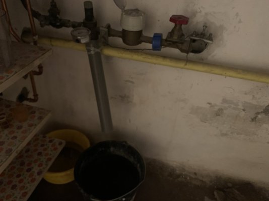

Net de test gedaan, resultaat is hetzelfde: ongeveer 10 seconden voor een liter water, direct na de meter. Was een beetje behelpen ivm gebrek aan ruimte en ik wilde er geen zooitje van maken: IMG_8102.jpeg
Dit lijkt mij niet meer te ontkennen voor WML. Wat ik nog gekker vind is dat ik het wijzertje van de watermeter ook helemaal niet rond zie draaien. Die zou per liter een omwenteling moeten maken maar staat volledig stil. Ik denk dat als ik er dat bij vertel, ze heel snel hier zijn 😬
11.165
4.170
`Je weet nu dat het probleem bij de spullen van het waterleidingbedrijf zit. Mooi opgelost zo met dat pijpje.

Weet je zeker dat er niet ergens een kraan zit die misschien niet geheel open staat? Voor de drukregellaar. Buiten in een put misschien niet geheel opengedraaid na het onderhoud.
JuulvH
14 okt 2016
296
63
Als dat al zo is is dat niet aan mijn zijde. Op mijn foto zie je de meter en de hoofdkraan direct rechts van de regelaar zitten. Dus het waterbedrijf is nu aan zet
