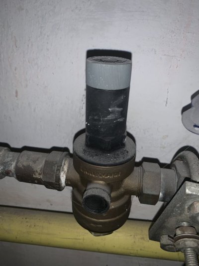

Inmiddels zijn we een paar dagen verder, is de druk nog steeds laag en is er onder het trottoir ofzo geen lekkage zichtbaar. Nu wil ik, voordat ik WML weer ga bellen en een oplossing ga eisen, zeker weten dat het niet toevalligerwijs toch aan mijn kant zit. Mijn gehele waterleiding is nieuw, op een heel oud kraantje en deze drukregelaar na de watermeter na. Nu ik hier naar kijk vind ik het jammer dat de loodgieter dit er vorig jaar niet ook uit heeft gesloopt, maar dat terzijde.
Deze drukregelaar begrijp ik niet goed. De beker (onderin doorzichtig deeltje) lijkt behoorlijk vol te zitten. Wat is het doel hiervan? Heb je uberhaupt een drukregelaar nodig in een huisinstallatie, en zou deze dan bepaald onderhoud moeten krijgen?
Zou het mogelijk zijn dat deze van de een op de andere dag ‘stuk’ gaat en daarmee onze waterdruk flink verlaagd? Zou dat veroorzaakt kunnen worden door werkzaamheden aan de waterleiding (wellicht dat er dan wat vuil los is gekomen bijvoorbeeld)? of is dat allemaal een beetje té toevallig, en moeten we de oorzaak echt bij het waterbedrijf gaan zoeken? Gezien er geen lekkage opgemerkt is, kan onze lage druk door een geknikte leiding komen?

Het kan best zijn dat er wat vuil jouw installatie in is gekomen. Hoofdkraan even dicht en de dingen die na je watermeter komen even demonteren en schoonmaken. Ik heb nog nooit zo'n regelaar gezien. Gaat dit over nederland?

Ik zou de hoofdkraan dichtdraaien en de drukregelaar schoonmaken en kijken wat dat oplevert. Wettelijk gezien hoort de waterdruk in uw huis minimaal 1,5 bar te zijn.
Hebben jullie buren ook zo'n drukregelaar? Zo niet dan er wellicht tussen uit halen?

Ik heb ze ook nog niet gezien in een gewone huisinstallatie. Dit is om de druk aan te passen. De vraag is waarom ze deze er tussen hebben gezet. Hoogbouw in de buurt?

Bedankt voor de reacties. Het betreft Nederland ja, noord limburg. Geen hoogbouw in de omgeving, ik woon in een dorpje. Ik heb nog geen idee of de buren iets soortgelijks in hun waterleiding hebben.
Ik heb sowieso WML nog een mail gestuurd met wat zij nog voor ideeën hebben, maar kan zelf deze wel eens demonteren en schoonmaken. Grote kans dat dat al tientallen jaren niet is gebeurd. Wat ik dan wel spannend vind is of ik de pakking nog zal kunnen hergebruiken. misschien is dit geen klusje voor op de late avond, mocht er onverhoopt nog iets nodig zijn om de boel weer dicht te krijgen...

Zorg dat je teflon draad en rubber ringen van vermoedelijk 3/4 of 1 "op voorraad hebt. Over het algemeen kan je bij koud water het wel weer dicht krijgen met de oude ringen.

Heeft misschien te maken met heuvelachtig terrein. Als ik er op zoek, krijg ik vooral sites in belgie. Voordat je geld aan een loodgieter uit geeft zou ik zelf even wat los draaien. Een deels vervuild filtertje kost je al veel water flow.

Die drukregelaar zit dus achter de watermeter, zou er vuil los gekomen zijn dan zit je probleem bij de watermeter, daar zit ook een zeefje in.
Wanneer je zelf niets veranderd hebt aan de drukregelaar denk ik niet dat daar je probleem zit.
Je zegt dat je hele waterleiding nieuw is achter dit oude stukje, dan heb je die regelaar ook niet meer nodig, vroeger nodig voor boilers.
Is de druk meteen lag of is bij openen kraan er nog wel druk en neemt die meteen af; dat zou duiden op een restrictie cq verstopping, waarschijnlijk dan bij je meter. Dat zou dan weer een WML zaak zijn.

Voordat je een hoop werk gaat doen kun je ook een manometer op de dukregelaar zetten (zwarte knop). Dan weet je of je inderdaad geen druk hebt of dat je geen doorstroming hebt.

Hoofdkraan dicht, glaasje er af , emmer er onder, hoofdkraan weer open en je hebt je antwoord.

ik heb zojuist het glaasje los gehad en hier best wel wat zand uitgehaald, en ook het filtertje los gehaald en schoongemaakt. Ik heb tevens nog een manometer er op gezet. Het probleem is niet verholpen. Als alle tappunten gesloten zijn is de druk 3,6 bar, wat heel netjes is lijkt me. Open ik één kraan, dan zakt de druk al naar 1,1 bar. Als ik die kraan open laat en ook het toilet doorspoel blijft er nog 0,7 bar over, en heb ik hetzelfde pisstraaltje als voor mijn handeling.
De waterbedrijven garanderen 1,5 bar begrijp ik, maar is dat dan ook met geopend tappunt of hoe werkt dat?
