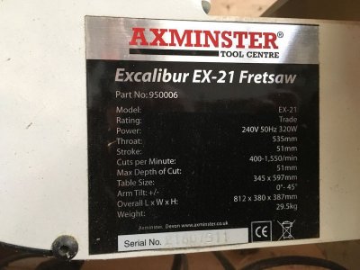

De kleurstelling is anders, identiek aan de andere' Pegas producten, maar onder dat kleurenschema zit technisch gezien een echte Excalibur verborgen.
Axminster was vroeger zowat de enige waar je deze machines kon kopen in Europa, ze waren, of zijn het misschien nog, enkel een invoerder geen fabrikant.
Voor Pegas geld ongeveer hetzelfde, geen fabrikant maar wel een verkoper.

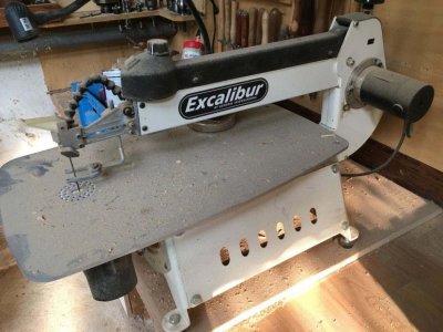

Paar foto's van mijn (stoffige) exemplaar.
