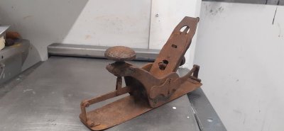

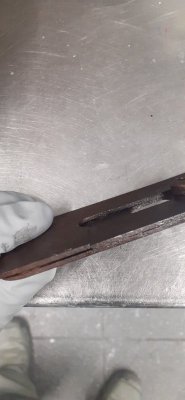

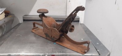

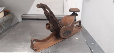

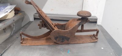

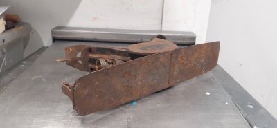

Goedendag vrienden, ik ben de laaste tijd niet zo happy, alles wat ik zie en hoor is nogal negatief, dus om mezelf bezig te houden en blij te maken heb en via marktplaats een vieze oude, roestige toogschaaf op de kop getikt.
Poosje geleden heb ik een Record 5,5 opgeknapt, en ik heb er echt veel plezier aan beleefd.
Dit is de link van de record voor wie dit wil zien :
https://www.woodworking.nl/showthread.php?24408-Opknappen-van-een-Record-5-1-2

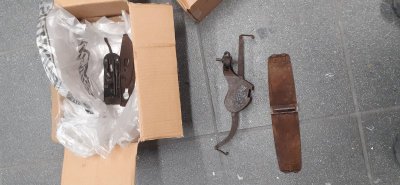

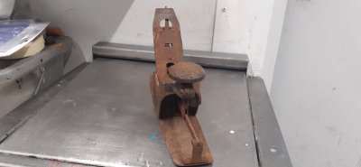

Dit zijn de foto's hoe ik hem binnen heb gekregen.
Hij mist 2 cruciale onderdelen, maar ik wilde hem desondanks dat niet laten liggen.
Hij mist een keerbeitel, en een soort handvat.
Keerbeitel gaat nog wel lukken, maar die handvat, daar heb ik me op verkeken, daar valt niet aan te komen denk ik, dus ik moet daar iets op verzinnen.
Mochten jullie een idee hebben of mij advies willen geven, let me know :)

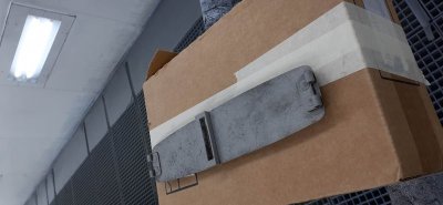

Bij de vorige schaaf had ik ervoor gekozen om hem te reinigen met schoonmaakazijn.
Dit x pak ik het anders aan, mijn collega heeft een straalkast gekocht voor zijn Amerikaanse auto, dus die wil het wel voor me stralen voor een high five.
Hierbij de foto's.

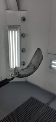

En dit is dus waar ik de mist mee inga, dit kan ik niet vinden. Als ik zoiets had van staal, of iets wat erop lijkt, dan konden de plaatwerkers op de zaak er wel iets van maken, maar das moeilijk als je geen voorbeeld hebt.
Misschien van hout, maar ik vraag me af of dat wel sterk genoeg is, er komt wel kracht op te staan.
Nou dit is wat ik tot nu toe heb, als ik vorderingen maak post ik het meteen.

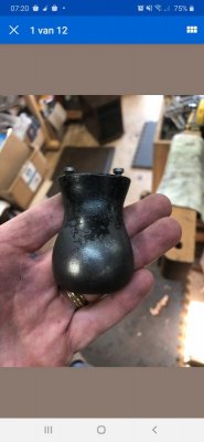

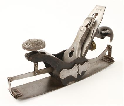

Hi Danny,
Supertof die restauratie van die Record!
Ik ben even voor je aan het googlen geweest en dit lijkt een Siegley 113 Circular plane te zijn. Heb er direct wat foto's van hieronder geplaatst. Ik kwam ook enkele youtube video's tegen (van Stanley, maar hij lijkt er bijzonder veel op), misschien dat je er wat aan hebt. :D
Het lijkt overigens dat ze onder diverse namen verkocht zijn. Wat speurwerk leverde me dit op:
https://www.ebay.com/itm/Rear-Handl...ircular-Plane-Single-Screw-o569-/184055777575
Verzend wellicht niet direct naar Nederland, maar biedt wel mogelijkheden.
Deze verzend wel:
https://www.ebay.com/itm/Rear-Handl...603053?hash=item3b440a67ad:g:WxoAAOSwE1VecoXv
Deze ook:
https://www.ebay.com/itm/ANTIQUE-ST...220863?hash=item1ef816297f:g:5mcAAOSwSldcmrlz
Dit is een album met diverse foto's:
https://www.flickr.com/photos/finnberg68/albums/72157631879108552/

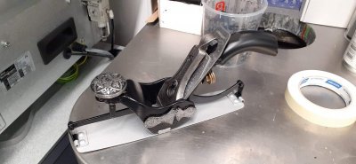

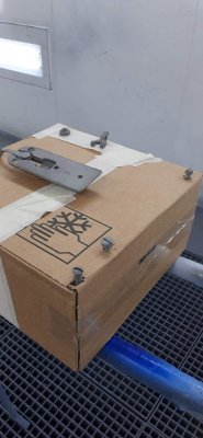

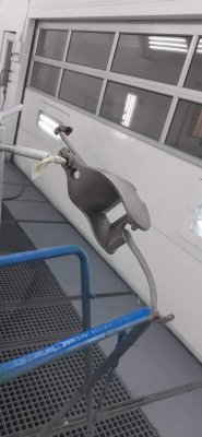

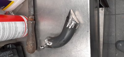

Zo, klaar om gestraald te worden.
Mijn collega heeft een handgreep voor me gemaakt.
Hij is niet echt origineel, maar hij staat wel mooi, en ligt goed in de hand.
Morgen weer verder.
Gr Danny

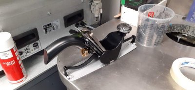

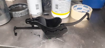

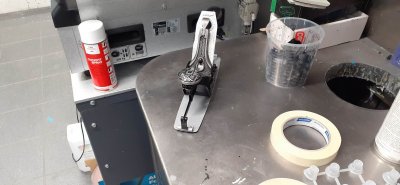

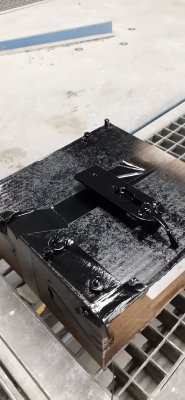

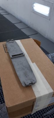

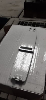

Vandaag iets verder
Origineel is dit onderdeel niet gespoten, maar hij was zo verroest dat ik hem wil beschermen.
Dan maar een zilver metallic pakje op epoxybasis .
Dit moet tweemaal gespoten worden, fase 1.
Morgen weer verder.
Danny1984
16 mei 2017
580
Leeuwarden

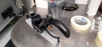

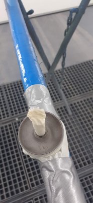

Vandaag weer bezig geweest.
Handvat gaat in de kleur
En de binnenzijde van de knop.
Maandag weer verder.
Goed weekend vrienden.
Gr Danny

Beestje is klaar, ik ben vergeten om foto's te maken.
Keerbeitel mist ik nog , maar die heb ik via marktplaats op de kop getikt.
Handgreep heeft mijn collega gemaakt.
Ik heb er veel plezier aan beleefd.
