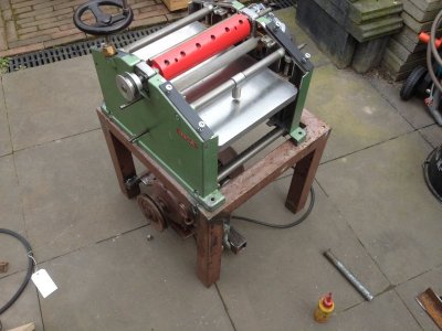

Update
Ik ben vast begonnen om het metalen frame op maat te maken.

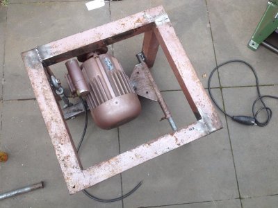

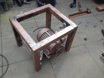

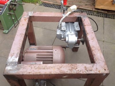

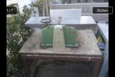

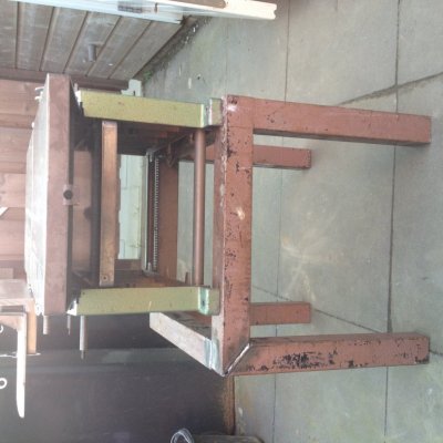

Update.
Lassen(bakken en braden) van het onderstel.
De laaste foto is van de complete tafel zoals ik hem kocht.

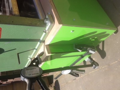

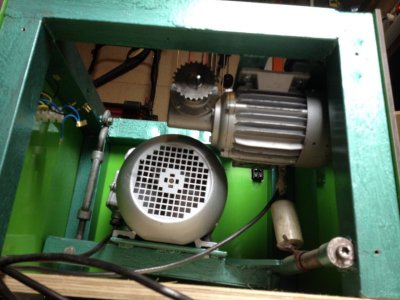

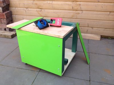

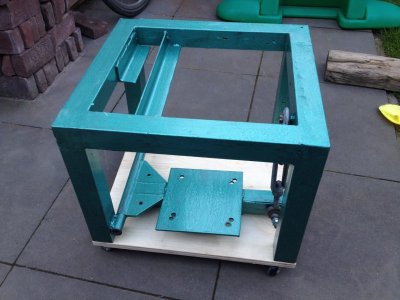

Update.
De laatste tijd is er niet veel van gekomen maar af en toe heb ik verder gewerkt.
  • Het onderstel in de hamerslag gezet en voorzien van zwenkwieltjes.
  • De zijkanten heb ik voorzien van trespa
  • Beide motoren zijn gemonteerd, het paste net!
  • Schakelaars en stroomaansluiting zijn ingebouwd

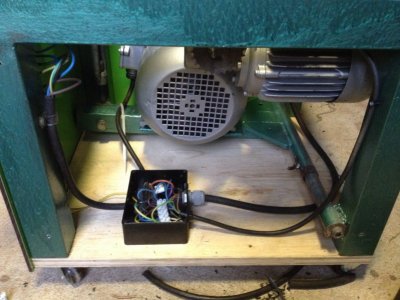

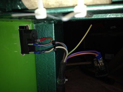

Ik wil graag de schakelaars aansluiten maar heb niet helemaal duidelijk hoe de nullastschakelaar van Ali aangesloten moet worden. Heeft iemand hier ervaring mee? Op internet kan ik voor die schakelaar geen schema vinden.

Update.

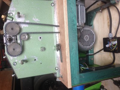

Nieuwe rollenketting gemonteerd, het spanwiel moet nog vast gezet worden.
De doorvoer is getest en het hout word met een mooie snelheid doorgevoerd.
Nu de nieuwe V-snaar vast zetten maar eers een oplossing vinden om de poelie goed op de as te monteren. Ik ga proberen om er gewoon een bout haaks doorheen te zetten ipv een spie in de spiebaan.
    98 KB · Weergaven: 390
    85,7 KB · Weergaven: 384
    96,3 KB · Weergaven: 386
Arjen Bosse
22 jun 2016
227
48

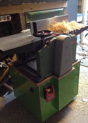

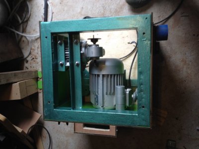

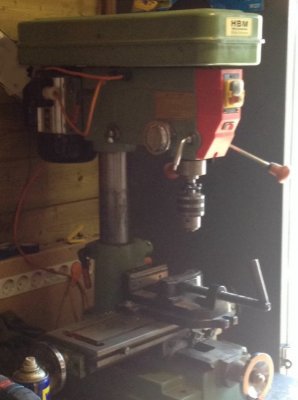

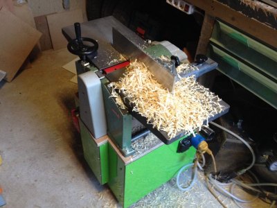

Weer een update.
Hij is af! nou ja alles doet het en is afgesteld.
Misschien wil ik nog iets aanpassen maar dat komt wel.

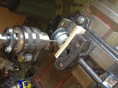

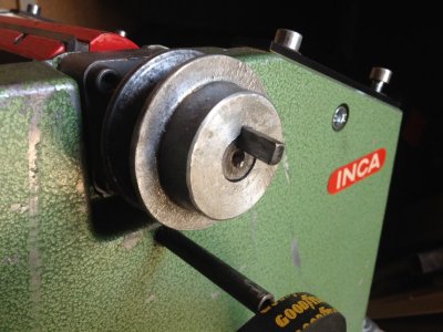

Het doorvoergedeelte is muv de verlengde ketting en de aandrijfmotor van orginele dingen van de "versnellingsbak"gebruikt. In het plaatje van het spantandwiel heb ik halverwege een gat van 9mm geboord en die bevestigd achter het kleine tandwiel in het midden. Dmv het orignele veertje heb ik hem op spanning gezet.
De SPA v-snaar die ik gekocht had is achteraf niet geschikt voor dergelijk kleine poelies van 60mm, hiervoor heb ik nu een XPA snaar gemonteerd. Deze word veel minder warm wat het aluminium poelie ten goede komt. Ook heb ik de orginele spiebaan uitgeslepen naar het uiteinde van de as waardoor ik er een grotere en langere spie in past. De spie heb ik zelf op maat geslepen en gevijld uit een stuk metaal.
Ook heb ik voor de zekerheid nog een gaatje getapt met een imbus. Hiervoor heb ik m'n nieuwe tweedehands HBM16 kolomboor gebruikt, ideaal zo'n apparaat.
Het afstellen viel me uiteindelijk niet tegen. Bij het opnieuw monteren heb ik alles al grof ingeseld waardoor het nu echt fine-tunen was.

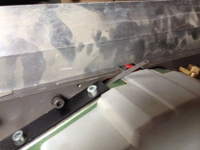

De aan en afvoer tafel staan aan een zijde gelijk en aan de andere kant zit er op een hoek slechts 0.10mm verschil. Ook de vandikte tafel verschild over de hele breedte van 26cm slechts 0.2mm. Dit vind ik te verwaarlozen.
Bij een mooie webshop uit deventer heb ik naast de v-snaar en ketting nog het een en ander aan knopen gekocht zodat het er weer netjes uit ziet.
Eén probleem, als ik de vandiktebank gebruik dan zit er echt een behoorlijke hap aan het begin en het eind ofwel snipe. Ik vraag me af of dat komt door de strak gestelde veren van de doorvoerassen. Heeft iemand al eens met dit bijltje gehakt?
Hieronder nog wat fotos.

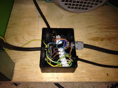

pierw
9 dec 2016
27
Drachten
Het opknappen is je behoorlijk goed gelukt. Het ziet er erg netjes uit! Hoe heb je de schakelaar uiteindelijk aangesloten?
Arjen Bosse
22 jun 2016
227
48
De elektronische benamingen ken ik echt niet maar zoals je op de foto ziet zijn de onderste twee draden inkomend en de bovenste twee uitgaand. Waarbij de bovenste gekoppelt is aan de aansluiting voor de relais.
    55,6 KB · Weergaven: 254
pierw
9 dec 2016
27
Drachten
Bedankt voor je antwoord. De schakelaar, is die specifiek voor 220-240V of heb je een 250V schakelaar erop zitten?

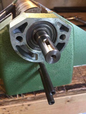

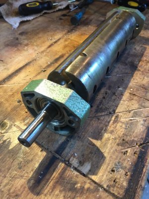

Hoi Arjen, je hebt deze machine erg mooi opgeknapt!
Ik ben momenteel zelf bezig met het opknappen van een Inca vlakbank (22cm). Nu heb ik de beitelas gedemonteerd en wil ik graag de lagerhuizen en lagers verwijderen van de as om deze te ontroesten en uiteindelijk nieuwe lagers te monteren. Hoe heb jij het lagerhuis en de lagers gedemonteerd en nieuwe lagers gemonteerd?
Ik hoor graag van je.
Arjen Bosse
22 jun 2016
227
48
Leuk project AHK! Ik heb het dmv een hamer met kunstof kop gedaan. Elke keer een slag geven om en om. Misschien past een poelietrekker om het lagerhuis heen maar dan moet je wel een grote hebben denk ik. Dat zal in iedergeval wel gemakkelijker werken dan het kloppen met een hamer.
AHK
17 aug 2017
656
66
Flakkee
Bedankt voor je antwoord Arjen,
Ik heb het middels de poelietrekker van mijn buurman gedaan. Ik ga ook een onderwerp starten met dit project zodat anderen hier ook wat aan hebben. Ik heb onlangs nieuwe lagers besteld (3 voor de zekerheid) en deze ga ik monteren wanneer ze binnen zijn. Helaas mist er een bout om de beitels vast te zetten. Ik ben meteen van plan alle bouten te verwisselen aangezien sommige zeskanten bijna rond zijn geworden. Ik gebruik hier 12.9 voor op aanwijzing van Grenslandservice die mij overigens super helpt met dit project.
