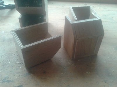

Je kan ook zelf bakjes maken natuurlijk ;-)
https://www.youtube.com/watch?v=TAChDhog2_I
Koud op elkaar geeft een verbinding van 150 mm2, uitgaande van 3 mm MDF bij 50 mm hoog. Als je dat in verstek zou doen heb je 212 mm2. Dat is 41,3 procent meer lijmoppervlak.
Het makkelijkste is om de de doosjes dan als dichte doosjes te lijmen dus 6 zijden en alles in verstek. Daarna de boel even doorzagen en je hebt twee doosjes in een keer. De druk zet je er op door met wat plakband erom te wikkelen.
Enig nadeel is dat als je smeert met de lijm je de resten niet weg kan halen aan de binnenkant.
Je doosje is maar zo sterk als je zwakste verbinding/materiaal. Bij 3mm mdf zal de mdf sneller breken dan je lijmverbinding, ongeacht of het in verstek of koud op elkaar werd verbonden.
Kortom, maakt weinig uit welke hoekverbinding je maakt.

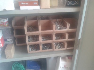

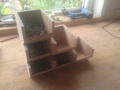

Ik heb van 9mm multiplex sorteerbakjes gemaakt, naar het idee van de welbekende plastic varianten. Ze zijn stapelbaar en je kunt in een oogopslag kijken wat erin zit. Van dit formaat kan ik uit een volle plaat van 122x244, 48 bakjes maken tegen de prijs van pl/m 50cent per bakje. Ik heb ze gelijmd en gespijkerd met brads.
Ik vind ze in ieder geval mooier om naar te kjiken dan naar de platic uitvoering! Leuk gemaakt.

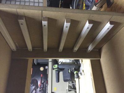

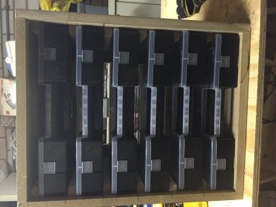

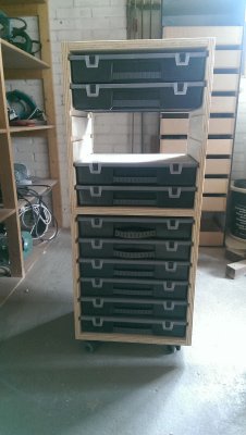

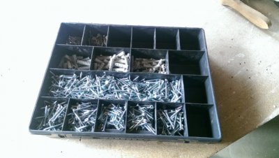

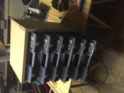

Zaterdag ook even aan het prutsen geweest om eindelijk eens wat orde in de choas te scheppen. Stuk radiatorplaat van ong 80 x 70 cm. Met een 12 mm frees 5 mm diepe groeven frezen over de breedte. (een 18 mm in het midden voor de versteviging) Plaat doormidden op de cirkelzaag, wat lijm en schroeven en een paar wieltjes eronder et voila:
Ong 4 uur werk, incl. het oplossen (lijmen) van een scheve groef (les; altijd zorgen dat je maar 1 lijn hebt staan, geen gekriebel als je wat verandert)
De opbergkoffertjes zijn van Stanley, 8 euro bij de karwei, maar met de kortingsbonnetjes waarmee je daar doodgegooid wordt, gaat daar nog wat van af. Zitten geen losse bakjes in, maar die gaan bij mij toch rondzwerven :D

Leuk gemaakt.
Nadeel vind ik dat je niet kunt zien wat erin zit.
Je zult altijd zien dat wat je nodig hebt in de laatste bak zit:cool:
