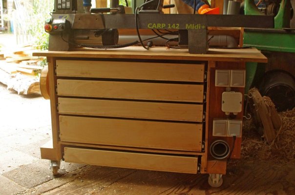

Ik zie onder de werkbank nog een hoop loze ruimte. Kun je die niet gebruiken?
Ik heb onder 1 van m'n werkbanken dit gemaakt.

Onder me werk bank zit een schuine balk daardoor dat niet. Mijn opa heeft hem gemaakt dus wil ik niet dingen veranderen er aan. Maar vind wel een goed idee voor de stelling kast. Alleen moet sommige geleiders dan wel 30 kilo aan kunnen.
