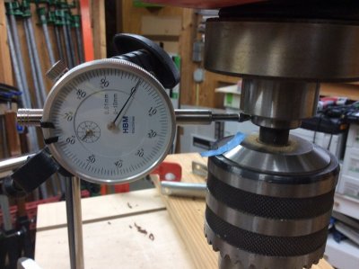

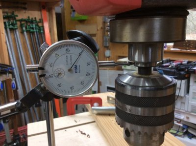

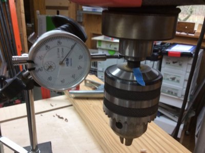

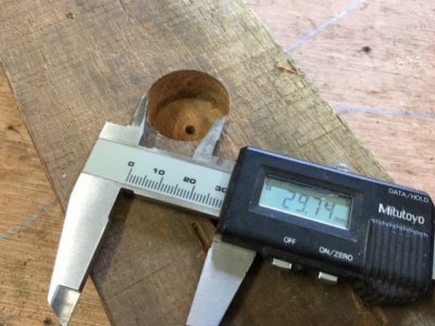

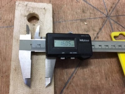

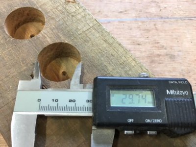

Ik heb een HBM kolomboormachine van een jaar of 8 oud, vloermodel. Zojuist even de door jou gevraagde meting gedaan en daar ben ik zeer tevreden over:) Zie onderstaande foto's, het blauwe stukje tape laat de positie van de de as zien tijdens de verschillende metingen.

Nou Fons, wie zou dat nou gedacht hebben van die Chinezen?

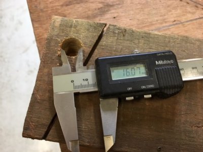

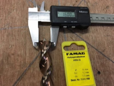

Als ik dit soort abracadabra voorbij zie komen, denk ik altijd aan hoe ik er voor sta.
Ik heb een kleine TNW en een grote Flott, beide tafelmodellen. Als ik aan de boorkop trek voel ik speling, maar het schijnt om het resultaat te gaan.
Het ene gat is van de kleine en de andere van de grote boormachine.
Ik vind het een goed resultaat.

't is zoals het is........ Ik hoefde de tafel maar even aan te raken en de meter sloeg uit, ik begrijp dat het moeilijk is te geloven maar ja....
De boorkop is een simpele bijgeleverde kop niks bijzonders, maar die heb ik niet nagemeten, zal ik volgende week nog wel eens proberen. Ik heb daarnaast voor de kleinere boortjes een zelfspannende kop gekocht bij HBM.

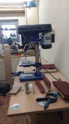

Beste allen, hartelijk dank voor het advies en de discussie! Afgelopen weekend bij de hornbach langs gegaan om daar even te kijken, en daar de goedkoopste (Einhell) Kolomboormachine te kopen.
Na lang beraad gekozen om eerst een goedkopere en kleinere in de buurt te halen. Lang verhaal met veel voors en tegens kort samengevat:
*In Drachten een nieuwe machine wezen bekijken die afgeprijsd was van 580 naar 280, 16mm 80kg 8cm slag. Even gevraagd of ze hem konden laten draaien: trilde enorm en het boortje zwabberde enorm...
Aangezien HBM niet om de hoek is (2+u rijden) en in dezelfde prijsklasse valt weinig trek om daar heen te gaan. En m'n schuurtje eens opgemeten, weinig (maar misschien net genoeg) plek voor een grote machine..
Reviews van de Bosch: positief, maar kijk eens een filmpje op YouTube of luister in de bouwmarkt, wat maakt het ding een lawaai! Vond hem ook niet lekker op en neer gaan.. De einhell voelde degelijk, soepel en stil, en geen speling voelbaar, zelfs onderin! Bij de wat zwaardere versie wel. Vandaar voor deze gekozen.
