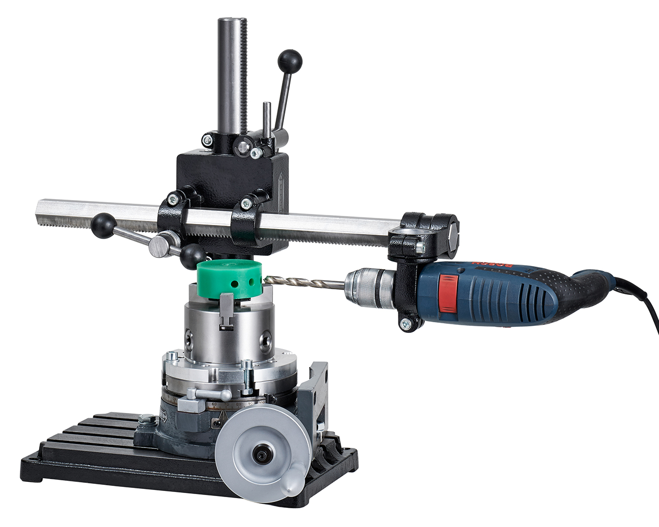

Ben voor deze boor/frees standaard gegaan als betaalbaarder alternatief van een radiaalboormachine.
https://www.wabeco-remscheid.de/bohrstaender-zubehoer/bohrstaender-fraesstaender.html
