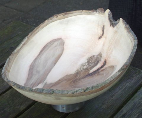

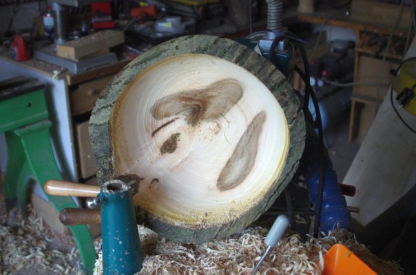

Halverwege.
Mijn leunspaan is te kort, dat is lastig.
Op de hoogste rand zit ook nog een uitsteeksel, die ik er op wil houden.

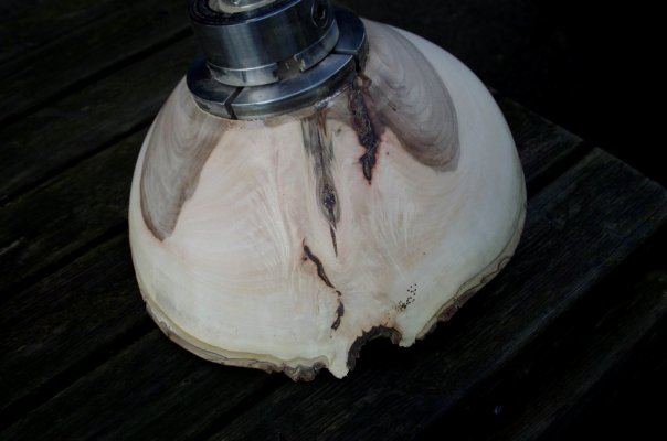

Ik ben lid van de houtdraaivereniging Radius in Epe.
Daar rondgevraagd of ik een grotere leunspaan kon lenen.
Er was iemand die een leunspaan met de goed bocht had en die mocht ik even lenen.
Hij is nu afgedraaid tot 9mm dik en de bodem is hooguit 20mm
Geschuurd tot korrel 320.
Kwam ook nog een hele mooie tekening tegen.
Nu de onderkant nog en dan ga ik hem in de verbeterde houtolie zetten.

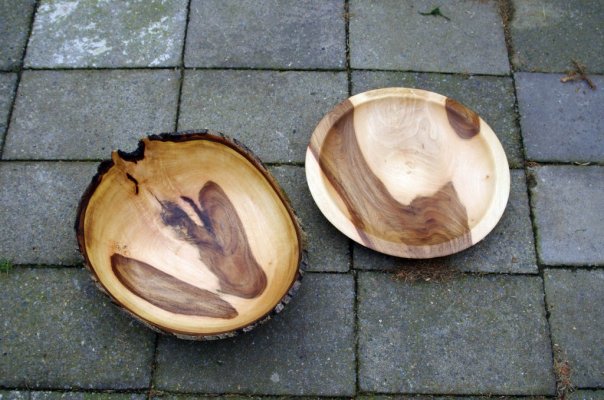

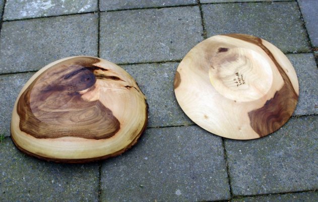

Heb je geen schrik dat de schaal niet gaat vervormen of scheuren tijdens het drogen ? Of neem je de bluts met de buil en wat het wordt, wordt het.
de Haan
17 aug 2009
3.899
1.209
Emst
Vervormingen zitten er al volop in en daar kan en wil ik niets aan doen.
Er zat 1 scheurtje in en die heb ik volgestopt met zwart prut en is op de laatste foto volop in beeld.
