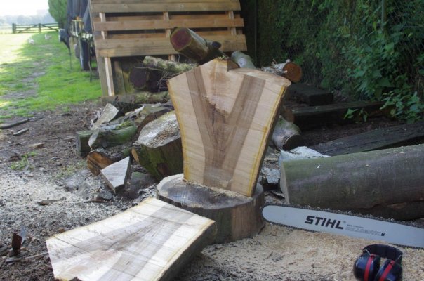

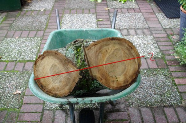

Ik heb vandaag een stuk notenhout opgehaald.
Ik zaag hem in de lengte door, dat staat vast en er worden 2 schalen uitgehaald.

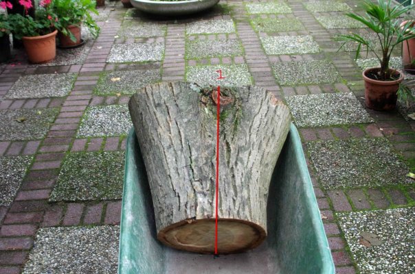

Maar dat kan op 2 manieren, namelijk over de grootste breedte ( no 2) of over de kleinste breedte ( no 1)
Wat zou de mooiste schalen opleveren?
4.873
1.244
Ik zaag zulke stukken door zoals op de onderste foto. Dan krijg je de grootste schaal.
Misschien nog een tip. Als je het spint donkerder wil kan je de voorgedraaide schaal een tijdje (enkele dagen tot een week) in een bak gevuld met de draaikrullen en overgoten met water leggen. De looistoffen komen dan vrij uit de krullen, maken het water pekzwart en verdonkeren het spinthout. Ik had in ieder geval een mooi resultaat.

De eerste foto geeft vooral een diepe schaal, maar wel met een deel van het hart van de stam er nog in en dat betekent grote kans op scheuren.

Mink, scheuren probeer ik tegen te gaan door zo snel mogelijk te gaan draaien en als de schaal grof voorgedraaid is, behandelen met stearine.
Jurriaan, als ik de aanhechting ziet van de splitsing is er eigenlijk geen schorsingroei.
Wim, daar had ik eigenlijk niet bij stilgestaan.
Mathieu, je tip zal ik onthouden en misschien bij 1 schaal topassen.
Ik ga voor de onderste optie.
Wordt vervolgt.

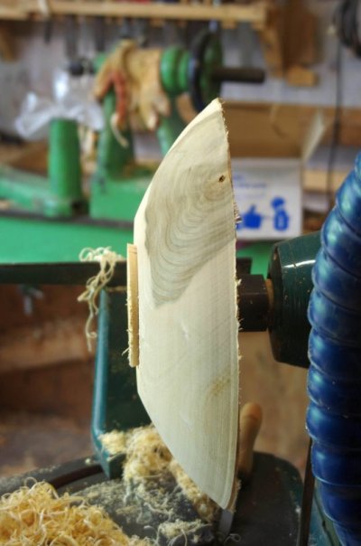

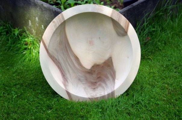

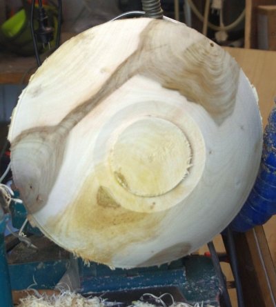

Buitenkant glad gedraaid en geschuurd tot korrel 320
Hij is trouwens 40cm doorsnee.
Op de foto is hij ruw voorgedraaid.

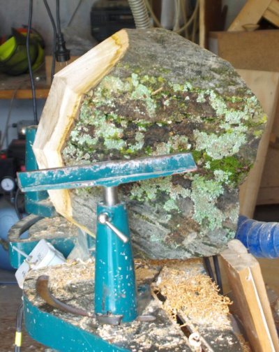

Dan heb je nu nog een stuk over toch? Maak daar dan een natuurrand schaal van. Dan houd je het meeste van het bruin in de schaal. ipv 2 vlekken op de rand heb je dan een mooie donkere baan door de hele schaal heen lopen... Succes!

Dat is ook een idee waar ik helemaal niet bij stilgestaan heb.
Ik zal er een nachtje over slapen.
Bij deze schaal heb ik daar ook wel rekening mee gehouden, door aan de onderkant een flink stuk af te draaien en aan de binnenkant gezorgd dat er een grote wanddikte is van ongeveer 4cm.
De binnenkant is trouwens klaar en moet alleen nog geschuurd worden.

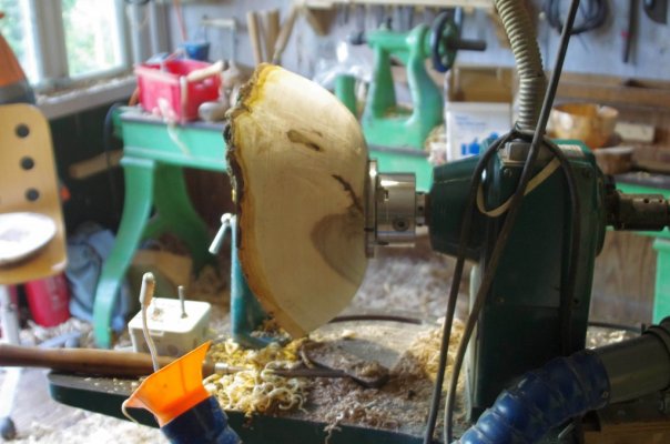

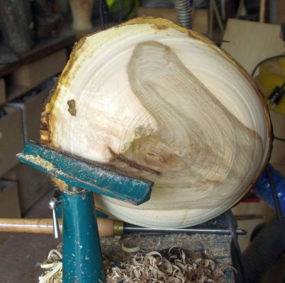

De schaal is zo goed als klaar, ik laat hem nog even wat aandrogen zodat het schuren beter gaat.
Er zitten namelijk wat lastige ruwe plekken in.
Het andere stuk ga ik een schaal met schorsrand van maken, naar een idee van Ronald Kanne.
Het begin is er.

Ja, het is wel de bedoeling dat je er het bruine zoveel mogelijk in houdt :cool:
Dat geeft nou net die mooie tekening.

Het is een mooi stukje hout met een behoorlijke diameter.
Als je er nou ook nog het nodige kernhout in kunt houden, kan het een prachtige schaal worden :cool:

Als ik denk dat ik door het kernhout ga stop ik.
Dan ga ik misschien de vorm van de buitenkant veranderen. :)
