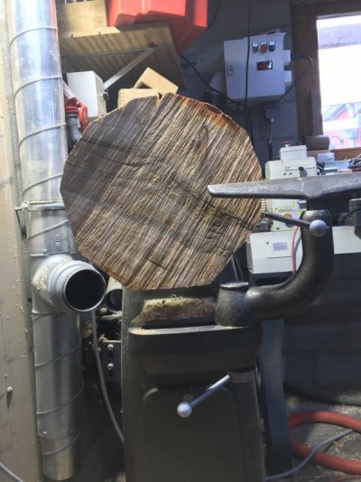

De draaibank eens flink aan de tand voelen. Dit stuk hout met een diameter van een 50 cm en een flinke onbalans krijg ik probleemloos op 500 toeren. De grens heb ik wel niet opgezocht. Motor vermogen mocht wel wat meer zijn, maar dat is niet mogelijk vanwege te weinig ruimte. Flink er tegen aan gaan betekent een motor die stil valt. Maar dat is ook zo met de Killinger die nog 400 Watt (1100 versus 1500 Watt) meer heeft.

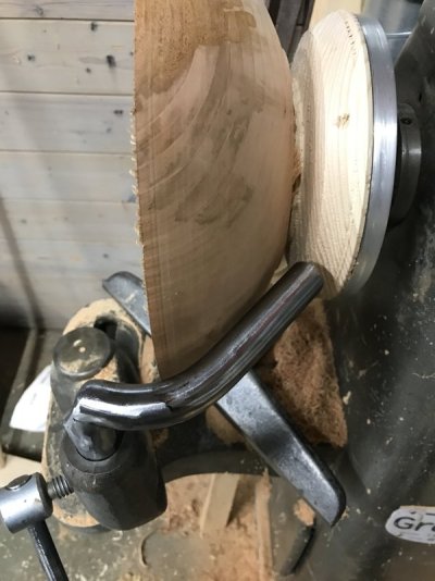

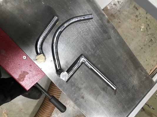

Vandaag enkele nieuwe leunspanen gemaakt.
D78C9540-83D6-4A90-9557-D7069FC272A1.jpegB9695F52-BE99-45A8-8F76-058B40A6397B.jpeg23478864-F176-4124-9D67-A47BDF282A68.jpeg

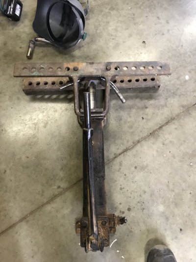

Een rechte en twee gebogen. Mogelijk moet er nog eentje bijkomen voor grote werkstukken. Schacht is rondstaal van 25 mm en horizontaal deel 20 en 22 mm. Buigen heb ik deze keer gedaan met een plooimachine voor stalen buis. Dat gaat veel vlotter, sneller en beter dan smeden.

Heel mooie leunspanen !
Zo'n hydrolische buizenbuiger is een prachtgereedschap.
