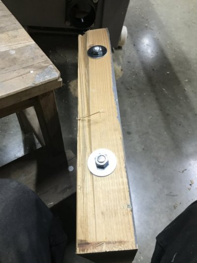

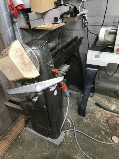

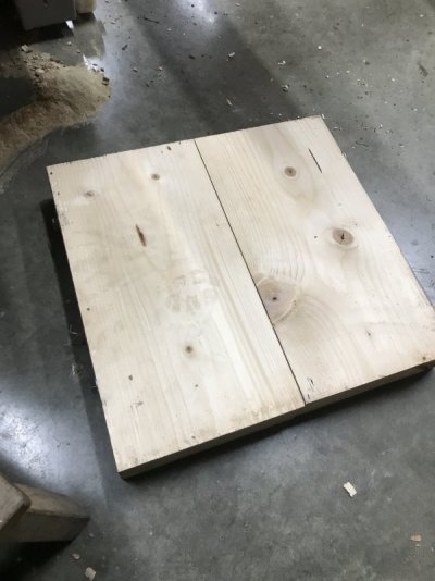

De draaibank staat na veel wikken en wegen op zijn plek. Eerst had ik enkel de kolom willen plaatsen , maar uiteindelijk de volledige machine geplaatst om zoveel mogelijk gewicht te behouden. De draaibank moest wat opgehoogd worden. Hier had ik eerst vurenhouten balken voor gebruik.
Maar dat werkte niet. Veel meer trillingen.

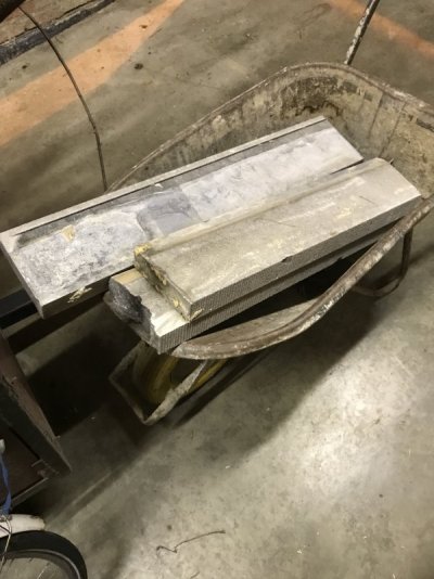

Bij een vriend lagen dorpels in hardsteen in de container.
Dit werkt wel.
Morgen op maat zagen.

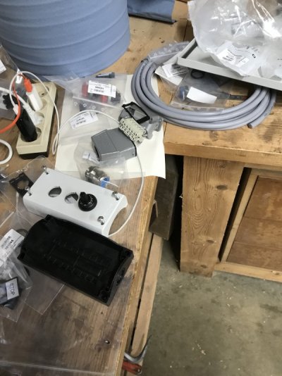

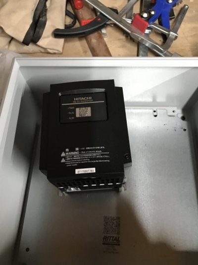

Vandaag het meeste materiaal voor de ombouw naar vario binnen gekregen. image.jpg
Hitachi frequentieregelaar

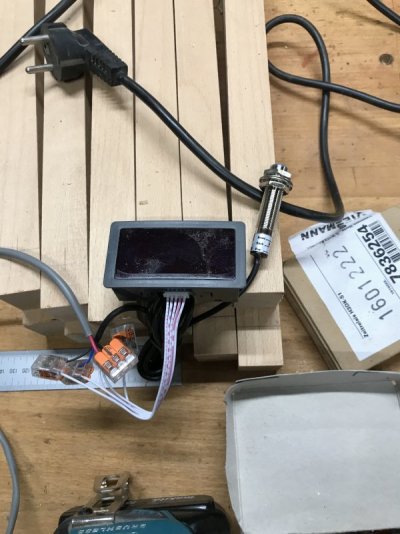

Toerenteller

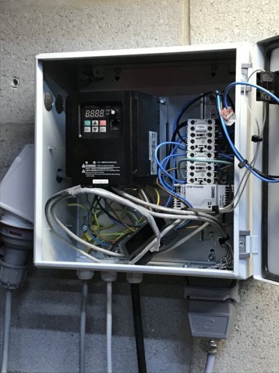

Drukknoppen en bedienkastje.
Motor van 1,1 Kw wordt volgende week geleverd. Gaat flinke klus zijn om alles te monteren.

De opname van de as is inderdaad exotisch en niet verkrijgbaar. Voorlopig ga ik de as niet aanpassen of vervangen. Ik heb het overwogen, maar beslist om het zo te laten. ik ga niet tussen de centers draaien (daar heb ik de Killinger voor) en de Graduate gaat als kopdraaibank gebruikt worden. Daar zit de nog exotischere schroefdraad van 1 1/2 x 6 tpi links. Omdat er maar één draairichting is, moet deze draad links zijn. Anders draai je de montageplaat zo van de as. Omgekeerde draairichting is natuurlijk geen probleem, maar dan loop ik tegen de beperkingen van de steunplaat voor de banjo aan. Die kan maar beperkt naar links en dan verlies ik veel diameter. Met een rechtse draad op de kop zou ik dus een ook een andere steunplaat moeten maken. Gaat in de toekomst misschien ook nog gebeuren, al dan niet aan de andere zijde. (mocht nog iemand het shortbed hebben liggen, ik houd me aanbevolen!).
Vastschroeven doe ik liever niet. De basis is inderdaad smal wat de draaibank gevoelig maakt voor wiebelen. Ik beb ze nu stabiel gezet op kit omdat ik gemerkt heb dat ondanks slechts drie steunpunten ze in evenwicht blijft op twee punten. Als de vloer dan niet absoluut vlak is, gaat ze snel trillen. Maar dat zou nu opgelost moeten zijn. Absorberende voetjes op rubber zijn ongeschikt. Die veren mee en versterken ook het trillen.
Maar ook dit is nog af te wachten.

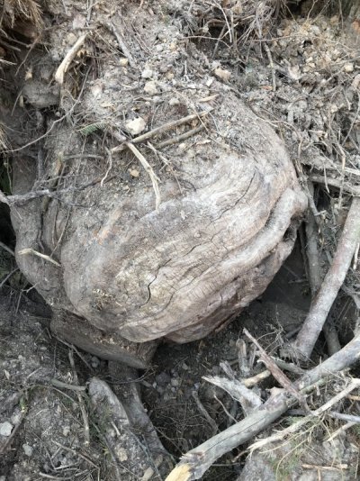

82CF88EF-D2C9-4763-B8BC-CC06D7FA37BB.jpeg70C00E4D-68CD-463C-A9A5-04AEEB253B6C.jpeg6A182D58-3216-4182-928D-752BEAAFD8F3.jpeg

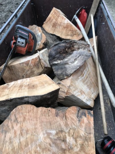

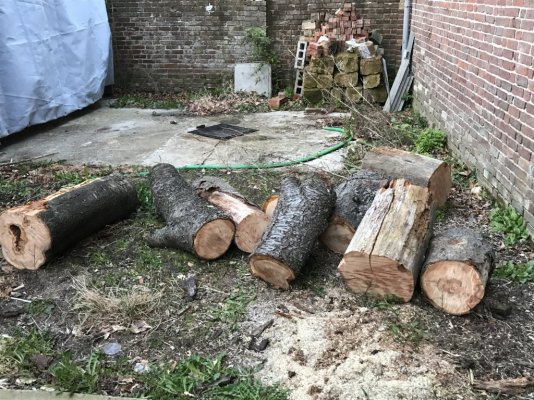

Ondertussen nog wat hout op de kop getikt. De knol was gigantisch, meer dan een meter doorsnede. Hij mag jammer genoeg helemaal onbereikbaar en heb hem in draagbare stukken moeten zagen. Hij is afkomstig van een sierboom, waarschijnlijk een prunus. De stukken van de knol liggen in de regenwaterput in afwachting van verwerking. De stukken kers ga ik namiddag verwerken en waarschijnlijk ook in de put gooien.

Ik heb afgelopen weekend de frequentieregelaar even getest. De zachte aanloop maakt echt wel verschil. Ik kon veel hoger in toeren gaan dan bij directe aanloop zonder trillen. Ik was met een flink stuk in onbalans tot 60 Hz gegaan (480 tr/min). Op dat ogenblik zat er een lichte trilling in de machine, maar ik had de indruk dat het de kop van de draaibank was die wat zwaaide (het bovenste deel van de voet waar de lagerblokken zich bevinden). De bank bleef echter netjes staan. Het is echter wel een vereiste dat de draaibank zeer stabiel staat opgesteld. Met vastschroeven is dat inderdaad eenvoudig te bereiken. Eerst de FU monteren en dan ga ik testen.

Bordje is zo goed als gereed.
Display van toerenteller moet nog in deurtje komen, maar ik wilde eerst even testen of het verlengen van de kabel sensor wel werkte. Maar dat lijkt geen probleem te geven. Nieuwe motor is ook binnen. Die plaatsen, riem vervangen en draaibank zelf nog elektrisch aansluiten.

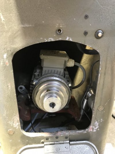

De nieuwe motor zit op zijn plek.
was niet simpel want hij ging maar net door het deurtje.
Nu nog de riem vervangen. De poelie ging er maar met moeite af.

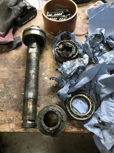

vet van meer dan 40 jaar. Het hele zaakje proper maken en dan terug monteren.
5.129
1.461
Een mooie gelegenheid om afgedichte lagers te monteren?
Ik heb ze terug gemonteerd, maar de lagers zijn niet meer in topconditie. Ze maken behoorlijk wat geluid.
Ik had er niet bij stilgestaan dat ze beter in eens vervangen zouden worden, dus ook niet besteld.
Gaat binnenkort dus wel gebeuren.
