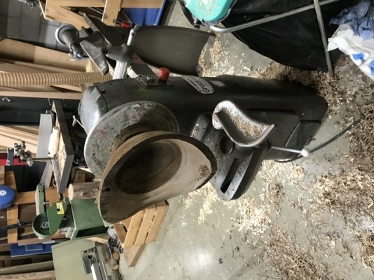

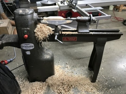

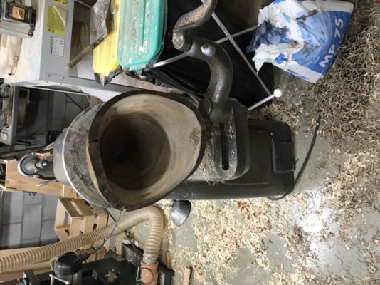

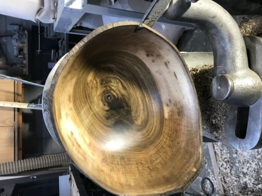

Deze staat sinds gisteren in de werkplaats.
4FB6142B-7B5D-4D4A-8745-98E881AFD455.jpeg9A7D0B63-3ACE-4F37-99BA-BC3B33F50B87.jpegCA45AED2-EDE4-47A2-AC84-E16655CD3239.jpeg
Net even getest en tevreden. De machine loopt zeer rustig en geeft geen krimp tijdens het draaien. Echt zware stukken waren het niet, maar toch. De draaibank is dan ook loei zwaar. Ben benieuwd hoe ze zich gaat gedragen bij het voordraaien van een ruw stuk.

Ziet er uit als een mooi solide zwaar apparaat. Als ik vragen mag, waar komt die vandaan? Ik zie op marktplaats eigenlijk alleen maar van die lichte banken of metaaldraaibanken.

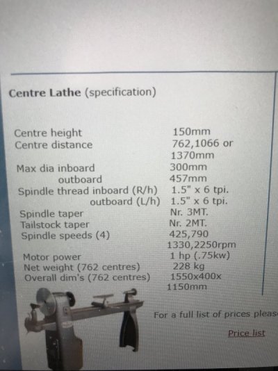

volgens de specificaties 228 kg. Alles aan deze draaibank is loei zwaar uitgevoerd, behalve de motor. Die is maar 1pk. Maximale afmetingen van werkstukken is eigenlijk ook beperkt, zeker gezien het gewicht van de machine. image.jpgimage.jpg

Ik had hem groter en zwaarder ingeschat. De specificaties geven een juister beeld. Inderdaad een flink gewicht voor de capaciteit die je erop kunt draaien. Een fijne verhouding en daar komt nog bij dat je spindel in een zuil is verwerkt, die rechtstreeks op de vloer staat (eventueel met een ophoging ) , dat lijkt mij stabieler dan een vaste kop op een bed en daar dan poten onder (ook eventueel op blokken).

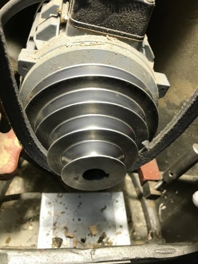

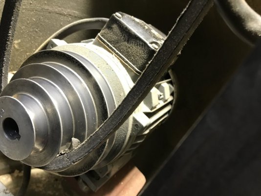

Welke motor zit in jou draaibank? Is dat nog de originele 750 Watt/1 Pk of een zwaardere? En welk type riemschijven?
En de as. Is dat aan beide zijden M33 rechts? Origineel is dat boven het bed rechts en aan de buitenzijde linkse draad.

Er zit een nieuw gedraaide as in. Of de motor origineel is weet ik niet. Ik kan aan beide zijde mijn chuck monteren. Ik zal de buitenzijde niet gebruiken. Heeft voor mij weinig zin want ik kan er standaard niet groter op draaien. Dan moet ik een los staande leunspaan gaan maken/kopen. De vraag is ga ik groter draaien dan die 40 cm ( centerhoogte = 241mm)

Hoe kan ik het verschil zien van de riemschijven? Het lijkt erop dat er alu schijven inzitten. Met 3 verschillende maten en er zitten v-snaren op.

Origineel zit er een poelie met vier trappen. Maar ik zou ook graag weten of er een zwaardere motor in zit, en zo ja, welke.

Bij mij zit er een polieschijf op met drie mogenlijkheden. Motor Vem made in germany 1.1 kw
De polieschijf is origineel want er zit ook een sticker op met welke toerentallen er bij welke stand horen.
Op deze site staan de zwaardere motoren risers en onderdelen. L.R.E Machinery & Equipment Co. Graduate \\\'Classic\\\'
1.1 kw is dus 1.5 pk en dat is standaard de zwaarste motor of deze origineel is weet ik niet.
