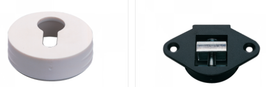

ik denk dat je op onderstaande doelt
het zijn open kasten, eigenlijk bakken van niet meer dan 20 cm diep
op de achterwand van 1 daarvan kleef ik een spiegel
dit type komt dan volledig in het zicht
voor op de achterwand zijn dit alternatieven
is er geen achterwand, dan kan je onderstaand in de zijwand inbouwen
maar wel regelen via een zichtbaar gaatje in die zijwand
en precisiewerk

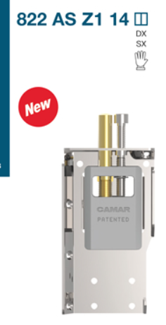

de camar 822 kost me 12 euro / kastje
dat loopt op 😭

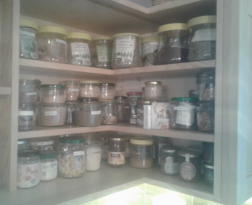

hier onder een hangkast die ik met een haaklat in L-vorm (horizontale doorsnede) aan de L-wand gehangen heb

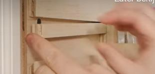

om de kast zo volledig mogelijk tegen de wand aan te trekken, denk ik er aan om de vrouwelijke haaklat dunner dan de mannelijke te nemen (15 ipv 18 mm)
@JochemK
in het filmpje waarnaar je verwijst, zaagt die kerel de punt van de haaklatten
dat lijkt mij een betere manier om er voor te zorgen dat de vrouwelijke en mannelijke volledig in mekaar schuiven
nogmaals @JochemK
hij heeft een reeks haaklatten boven mekaar
daardoor heeft hij de mogelijkheid om tussen de mannelijke en de vrouwelijke daarboven dat latje te schuiven, waardoor die mannelijke niet meer omhoog kan
bij hangkasten heb je slechts 1 mannelijke en de vrouwelijke
dus dit principe kan ik niet volledig toepassen
zoals @fantic aangeeft, kan ik wel een klosje boven de kast schroeven, zodat ze niet meer omhoog kan
financieel is dit de beste oplossing zolang dat klosje niet zichtbaar is

Ik bedoelde eigenlijk meer een systeem als dit: SAH 216 / SAH 216 AHS - Hettich Technical Assistant
ook camar heeft zo'n types
niet dat het dat merk moet zijn
je blijft gaatjes in de achterwand houden
dit zal vooral bij de spiegel storend zijn, want daar sta je echt op te turen
de spiegel komt in een soort bak die vooraan open is
het mooist is dat de spiegel op een rand van 2 mm na de hele achterwand beneemt
dus een systeem met verstelling vooraan, valt af

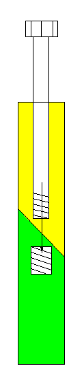

Een idee:
Als je boven de kastjes genoeg ruimte hebt zou je het volgende kunnen doen:
In de ondeste haaklat een rampamoer monteren. In de bovenste haaklat, die dus aan het kastje komt, een doorgaand gat boren dat uitgelijnd is met de rampamoer in de onderste haaklat.
Kastje ophangen en dan van boven door het gat een slotbout oid vastdraaien in de rampamoer.
Dat hoeft niet aangedraaid te worden, het gaat er tenslotte om dat er niet 'onthaakt' kan worden dus wat speling is geen probleem.
dit bedoel je ?

beste collega's
met dit draadje was het mijn bedoeling om voor 'boven'-kasten die vooraan open zijn de technisch ultieme onzichtbare wijze van ophangen te vinden
wanneer de ophanging volledig onzichtbaar moet zijn + de noodzaak om bij te stellen verwacht wordt (bak met spiegel), zal ik voor de camar 822 gaan
