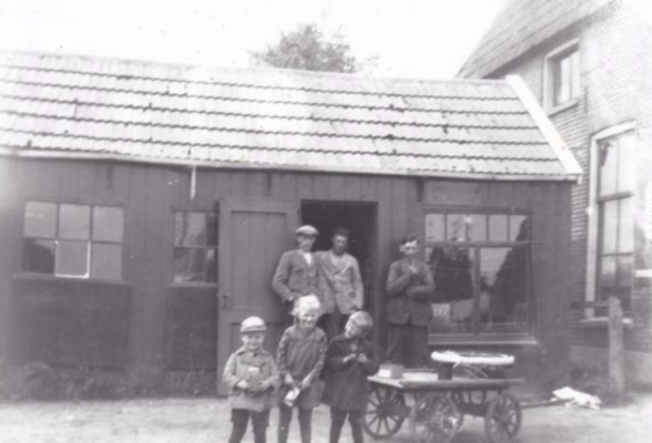

Kies je dorp en kijk of er schuren tussen zitten: Ansichtkaarten te koop provincie Drenthe

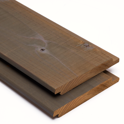

Hah! Leuk idee! Mijn dorp heeft alleen maar kaarten met stenen gebouwen, maar in de dorpen eromheen kom ik wel hout tegen. En inderdaad, die met een houten gevel gebruiken boolplanken. Niet mijn eerste keuze qua 'mooi' (of praktisch) maar wel de meest historisch correcte, en beter geschikt tegen hemelwater dan rechte horizontale planken.
Tja, dan moet dat hem maar worden... aan de binnenzijde kan ik gewoon mes en groefdelen gebruiken of de simpelere variant (ken de naam niet) waarbij elke plank een freesrand krijgt aan tegenovergestelde kanten in plaats van messen en groeven.
- edit -
zoiets bedoel ik dus:

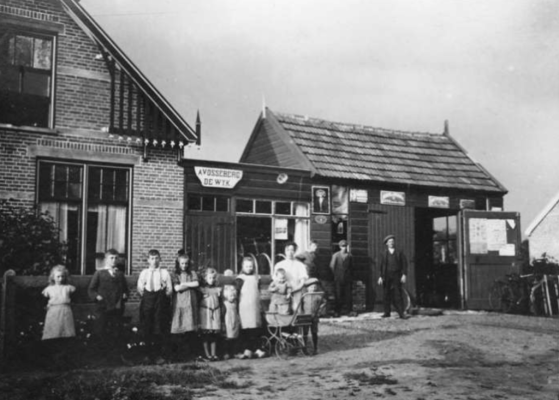

Hier een plaatje van een dorpssmederij, dat kwa insteek meer bij je doel past als een echte schuur. Let op het overstekende dak waaronder goed en droog geklust kan worden.:
Dit is in Borne, dit soort "lange" gebouwen zie je hier niet heel veel. In het zuiden van het land des te meer.
