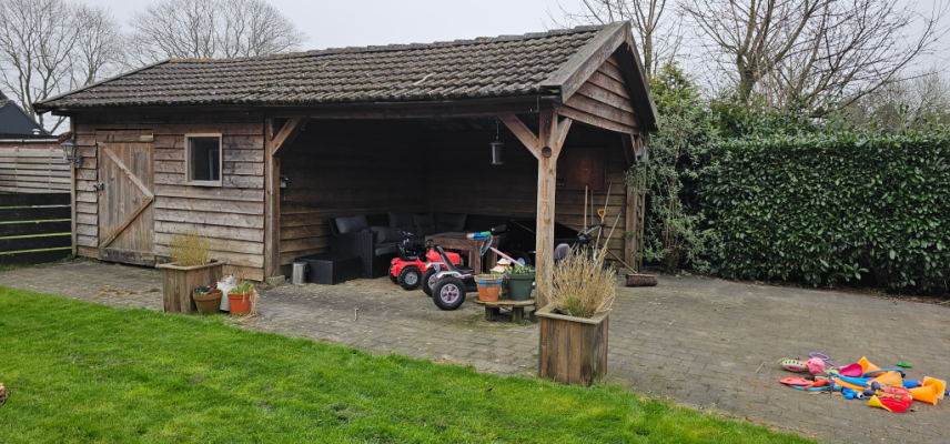

Ik wil dus ook verdiepen in die richting. Mij word hierin een kans geboden via een klacht danwel verzoek van mijn vrouw, en dat is namelijk dat onze fietsenschuur op instorten staat en haar toch al een doorn in het oog was, want ze moet half de tuin doorbaggeren om er iets uit te halen. Mijn werkplaats (wat voormalig de autogarage bij ons huis was) staat natuurlijk gewoon aan het eind van de oprit en heeft zelfs een heuse automatische roldeur, iets waar ik graag gebruik van maak maar niet heel 'traditioneel' is. Nu zal ik voor sommige projecten gewoon moderne machines blijven gebruiken dus die werkplaats blijft, maar ik heb voorgesteld aan mijn vrouw om voorin bij de roldeur een deel in te richten voor fietsen en tuinspullen met een stuk afdak buiten waar ze gauw te stallen en mee te nemen zijn in de zomer. Dat lijkt haar veel prettiger.
De schuur zelf moet dus vervangen worden - de dakspanten worden al sinds we hier wonen met spanband bij elkaar gehouden, de houten bedekking begint af te kruimelen en de pannen zijn heel broos. Ik wil dus deze zomer beginnen aan de bouw van wat nieuws. Voor een impressie, dit is het huidige gebouwtje:
de huidige maten zijn wat bescheiden - 8 bij 4 meter met een daknok op 3 meter 50, de dakrand begin bij ongeveer 2m35. Dit ga ik in de lente slopen en kijken of er nog goed bruikbaar hout bij is.
Mijn huidige idee is om achterkant iets naar achter te verplaatsen (hooguit en centimeter of 20, om wat loze ruimte achter de schuur in te nemen) en de voorkant iets naar voren te halen - op die manier zou ik de diepte van ±4 naar ongeveer 5 tot 5.5 meter kunnen vergroten. De lengte van 8 meter zou mooi zijn, maar we willen wel het overdekte gedeelte erin houden om in de zomer enigzins beschut te kunnen zitten. Mijn huidige plan (moet nog door de commissie goedgekeurd worden) is dus om de lengte wat op te rekken (naar zeg ongeveer 12 meter) zodat het afgedekte gedeelte nog steeds 4 meter kan bedragen, maar het schuurgedeelte dus groter word.
De nok van het dak wil ik iets scherper maken zodat er meer bruikbare ruimte ontstaat. Ik besef me terdege dat ik eerst moet gaan checken of e.e.a. niet onder een vergunning hoort te vallen, dus het uiteindelijk bouwplan ga ik nog even via de gemeente checken, maar dan moet ik dus wel eerst een bouwplan hebben.
Ik heb dus zegge en schrijve, als het allemaal goedgekeurd word door de officiele instantie en de gemeente, 4x8 = 32 tot 42 vierkante meter om mee te werken. Uiteraard ga ik niet mijn hele werkplaats hierheen verplaatsen. De moderne machines, de grote lintzaag en de moderne gereedschappen zullen allemaal in de garage blijven. Eigenlijk alles wat lawaai maakt dus. Dit moet een ambachtelijke (hand)werkplaats worden. Er komt dus een werkbank, ik zal de houten voetaangedreven draaibank hier plaatsen, wellicht het kleine lintzaagje (hier ben ik nog niet zeker over, zie verderop) en verder vooral handgereedschap. Verwarming zal komen van een houtkachel (reeds in bezit). Ik wil alles aan het gebouw zelf bouwen, en zo dicht mogelijk benaderen hoe een traditionele houtwerkplaats er medio 1900 uitgezien zou hebben, maar ook hij gebouwd zou zijn. Pen en gat verbindingen in de gebinten, houten kozijnen, houten vloer en uiteraard een handgemaakte houten deur: voorin een normale deur zoals er nu ook aanwezig is, maar rechts wil ik twee openslaande houten deuren maken naar de overkapping toe zodat je in de zomer ook 'buiten' kunt werken, ook handig als je een keer wat langer hout wilt verwerken en handig om het zaagsel naar buiten te kunnen vegen :).

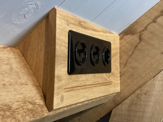

Voor enkele stopcontacten zou je kunnen kiezen voor bakkelieten uitvoering die tegenwoordig weer gemaakt worden.
Heb ze zelf ook in mijn kantoor en geeft wel de goede sfeer, vooral de schakelaars
In mijn werkplaats heb ik totaal 6 stopcontacten waarvan er maar 1 word gebruikt voor een lampje boven mijn draaibank:)
