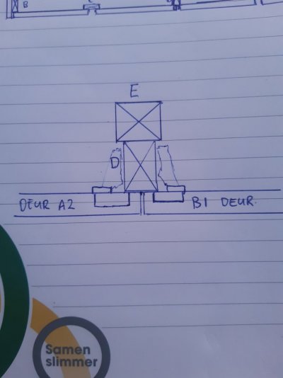

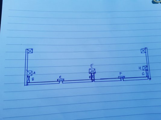

Ik heb een schetsje van het bovenaanzicht gemaakt hoe ik het zou doen, op papier en niet op schaal, iets beters momenteel niet voor handen.
Scharnieren overal volledig opdek (geen half opdek)
A jouw balk van 50x50
B strook multiplex 18mm, breedte even kijken adhv de montageplaatjes vd scharnieren
C lat op 1 van de deuren, als aanslag voor de andere deur en om de kier dicht te maken
D lat of multiplex 36mm dik, breedte zie B
E balk 50x50, kijken of dit nodig is, alleen de lat van 36mm lijkt me te zwak.
Sluitnaden van de deuren rondom 3mm, ook tussen deur a2 en b1
Hopelijk kun je hier wat mee.
Bekijk bijlage 98080

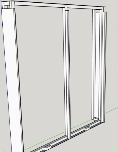

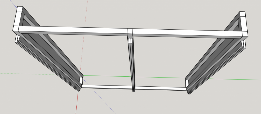

Hartelijk dank voor de schets. Heb het al even uitgetekend zonder de deuren en kom dan tot het volgende :
Vraag me af hoe ik lat C en F best kan vastmaken ?

Lat c en f op 1 deur verlijmen en vastschroeven van binnenuit. Beste de lat b ook aan de bovenzijde te maken, zodat je een aanslag voor de deur hebt.

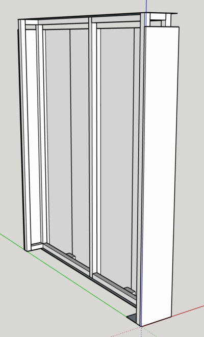

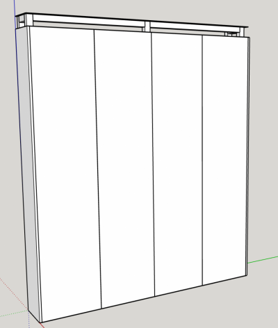

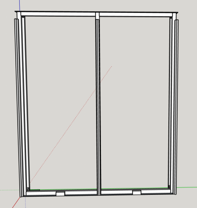

Finale ontwerp..
(bovenkant wordt uiteraard ook dichtgemaakt als laatste)
Schermafbeelding 2021-02-04 om 14.34.19.png.Schermafbeelding 2021-02-04 om 14.34.57.png
Schermafbeelding 2021-02-04 om 14.35.19.png Schermafbeelding 2021-02-04 om 14.36.03.png
Denk dat ik dit best uit multiplex maak of kan MDF ook?
Nu de potscharnieren bestellen en naar de houtzagerij.. :D

Latten b/d/g uit multiplex, rest om het even mdf of multiplex, net wat je makkelijker/mooier vindt om mee te werken. Alles iig minimaal dikte 16mm ivm de potscharnieren.
Lopen de deuren niet tot het plafond ivm de plaathoogte van 244cm? Er zijn ook platen van 305 cm.
Inderdaad, doe het zelf zaken hebben geen 305 hier. Maar ik werk het wel af met latjes in een latere fase :)

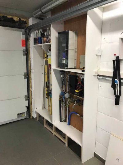

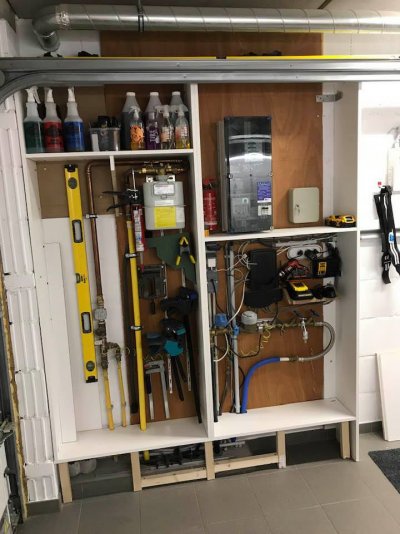

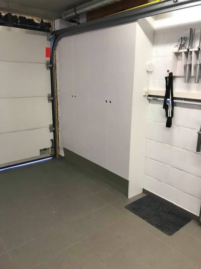

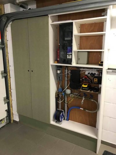

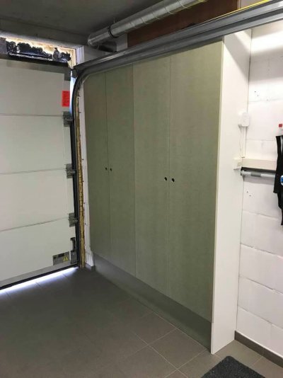

Ik heb enkele jaren terug een soortgelijke kast gemaakt voor mn meters weg te steken en heb de wanden met meubelpanelen gemaakt. De deuren van groene mdf. Ik zal eens zien of ik hier nog enkele foto's van terug vind.
  • Geweldig
Waarderingen: ZotVanHout en stijndef

foto's toegevoegd in vorige post. Onderste plint heb ik dan ook nog in eenzelfde kleur geschilderd als de deuren.
Waarderingen: stijndef

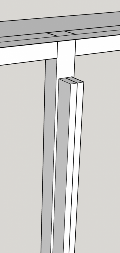

Hoe zouden jullie deze verbinding maken?
Eerst de 2 latten aan elkaar met houtlijm + vijzen en dan op de 50x50 balk weer met houtlijm en vijzen langs achter (5x70mm of 5x80mm ?) in elke lat telkens 1 op verschillende hoogtes?
Edit: houten deuvels zijn hier misschien ook een optie..
