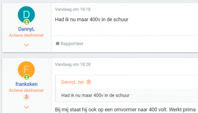

10.665
3.144
Ik ben nog steeds niet overtuigd van het nut maar denk er sterk aan om toch naar een 380V aansluiting te gaan.
om jou over de streep te trekken (in de veronderstelling dat 380V een kleine meerkost is)
vers uit woodworking
