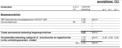

Dank allen voor het meedenken. Onderstaande heb ik uit de constructieberekening gehaald:
Het is zo'n broodje (zo noemen ze dat toch?) kanaalplaat met daarop een cement dekvloer waar de vloerverwarming in ligt.
de garage is niet gemaakt om er een auto in te zetten. Ik sprak met de aannemer en die gaf (onofficieel) aan dat het waarschijnlijk geen enkel probleem zal zijn omdat er gerekend wordt met ruime marges.

Ik kan het fout hebben, maar volgens mij interpreteer je het niet goed. Wat je hier ziet is de belasting welke de vloer, inclusief verwachte veranderlijke belasting ad 1,75kN/m2, oplevert. Dat wil dus niet zeggen welke belasting de vloer aan kan.
Als je dat laatste wil weten, dan zal je de specificaties van de kanaalplaten moeten opvragen.

https://vbi.nl/wp-content/uploads/PDB02-013-Isolatieplaatvloer_200.pdf
Bladzijde 4, daar zie je een grafiek welke weergeeft wat de draagkracht van de platen is.
Daar maak ik uit op, maar ik ben geen constructeur/bouwkundige, dus hoe me ten goede:
Afhankelijk van hoe de platen gelegd zijn kunnen ze een belasting van >10 kN/m2 (overspanning 3m) of 8 kN/m2 (overspanning 7m) aan. Beide ex. eigen gewicht van de platen.

Ik vind het maar lastige materie. Voor de kanaalplaat ben ik niet bang, die is maar 3 meter en ligt op een brede fundering. Het duizelt me van de afkortingen, klassen en factoren. Ik heb er te weinig kennis van om te snappen wat er staat en er een oordeel aan te hangen. Mijn gevoel zegt dat het geen probleem moet zijn als ik hem inderdaad op een plaat underlayment oid plaats. maar ik kan dat niet onderbouwen...

In de berekening in reactie #11 staat " VBI geïsoleerde kanaalplaatvloer " Als deze vloer er echt ligt dan zit de isolatie aan de onderzijde. Als de dekvloer dan koud op de betonnen bovenzijde van de kanaalplaten ligt en als de vloerverwarming direkt op de VBI vloer ligt is er geen probleem. Deze vloer zal niet berekend zijn als " werkplaats " dus wel aandacht geven voor de totale belasting op de gehele vloer, zeker als zware machines in het midden van de overspanning staan.
