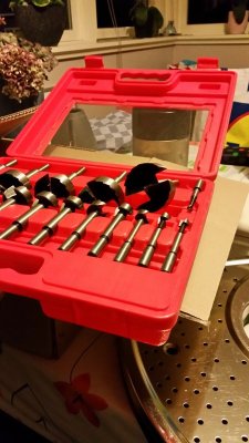

Nieuwe boren
Om wat knoesten uit te boren en paar boortje aangeschaft. Van 1/4 tot ruim 2 ". Ik moet ze nog slijpen. Het lijkt nergens op. Maar ja daar was de prijs dan ook na.
Heeft iemand nog tips voor diamantvijlen hiervoor?

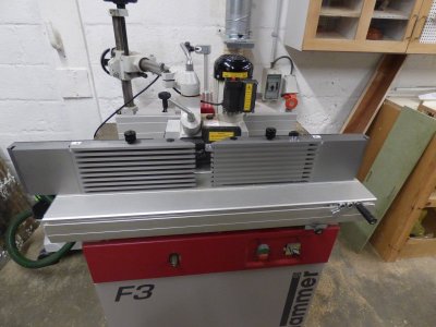

Na lang nadenken om een manier te vinden om zelf iets te maken dat hetzelfde doet, en even praktisch werkt, ben ik tot de conclusie gekomen dat het niet ging lukken.
Dan maar de Aigner integrale aanslag besteld. In de avondles had elke frees deze aanslag, verplicht in scholen. En ik vond het wel fijn en veilig werken.
Voor zij die het niet kennen, het is een aanslag waarbij je aan een knop draait en er komen rechts allemaal RVS latjes uit, die kan je omklappen naar de linker wang en daarin vasthaken, allemaal zonder gereedschap. Zo kan je de aanslag laten doorlopen onder en/of boven de frees, zo kan het werkstuk niet achter de wang blijven haken of ertussen getrokken worden door de frees.
Maar toen die aankwam bleek dat hij niet past op de Hammer aanslag, gaten niet op de juiste hoogtes, en ze staan te dicht naar het midden. Zelfs al zou die passen dan zouden de wangen maar amper 6 cm uit elkaar kunnen schuiven.
Nu maar even terug in de doos, er zit maar één ding op. Een nieuwe frees misschien...
Renault
14 jun 2009
1.047
Hmm, ben eerlijk gezegd een beetje verbaasd dat dit niet standaard op de frees zit... heeft hammer dit niet als extra optie of als aftersale?
tuoh
Ha, de Aigner geleiding, zonder meer het beste wat op de markt te krijgen is. Die dingen passen beter op een geleiding van Felder denk ik. De Felder geleiding kan ook op een Hammer machine geplaatst worden. Dat Hammer geval is maar een heel basic ding.
BenchWorks
23 mrt 2011
1.695
Boirs, België
Dat is me ook bij felder verteld, ze dachten zelf eerst ook dat hij op de hammer paste (heb hem bij felder gekocht) totdat ze het zelf checkten en toegaven dat het niet ging.
Je kan inderdaad een felder geleiding kopen en die op de hammer zetten, maaaaarrrr ik zat al even te ogen naar de nieuwe Felder F7 frees, ik zit nog even na te denken over de exacte configuratie. Digitale hoogte instelling wil ik zeker, maar ben niet overtuigd van het nut van de digitale helling.
@Renault, Hammer heeft zo'n systeem met latjes die je op de geleider moet vastschroeven, maar dat systeem is al relatief duur en zeker niet zo handig als de aigner, die dan belachelijk duur is (bijna €900 excl) maar eens je ermee werkt wil je geen ander meer.
