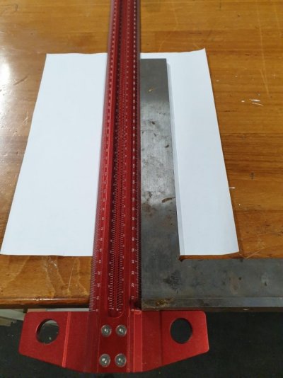

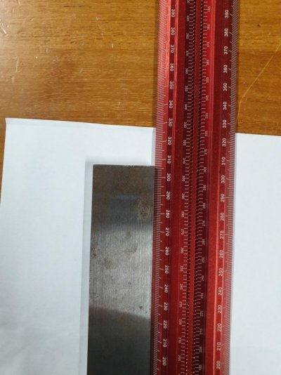

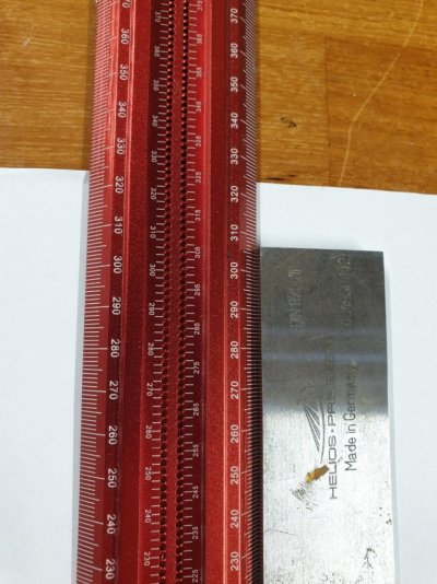

Vandaag van AliExpress een T-style liniaal (a la Woodpeckers) binnen. Maar dat ding is niet haaks. Op 30 cm zit deze ruim 1 mm uit het lood. Je moet deze liniaal zelf in elkaar zetten met 4 boutjes, maar het het probleem blijft als je deze opnieuw in elkaar zet. Goedkoop is duurkoop in dit geval.
Bekijk bijlage 99319
Bekijk bijlage 99320

Ik denk dat je um wel kunt "kalibreren".
Ter hoogte van het boutje linksboven en rechtsonder eenreepje van "iets" frommelen tussen het korte stuk en het lange deel. Eventuuel ergens een vijltje of een schuurpapiertje halen.
12.323
3.453

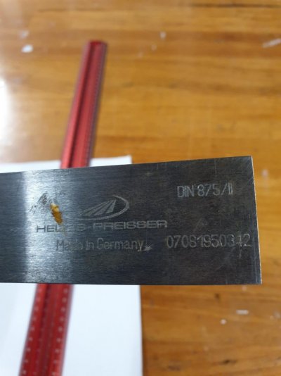

Ik heb de woodpeckers variant. Ook hier zit een afwijking in. Al is die vele malen kleiner. Op die lengte is er bijna niets volmaakt. Heb vroeger de vraag gehad om flenswinkelhaken te laten kalibreren. Dat kon mits ik ze zelf ophaalde. Mijn vraag waarom ik ze moest ophalen kwam als antwoord dat als je hem oppakt aan een kant er een afwijking ontstaat waardoor die van maat af is. Nu is het natuurlijk niet echt zinvol om een flenshaak te kalibreren. Bij bepaalde lengtes krijg je al snel een afwijking maar dat moet bij 0.05 tot 0.1 mm wel ophouden.
De meeste waterpassen hebben een nauwkeurigheid van 0,5mm per meter en daar is heel veel mee gebouwd in het verleden.

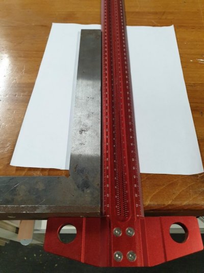

Ik kan het proberen. Het lastige is dat ik er iets tussen moet krijgen wat exact de juiste dikte en dat de liniaal ook op termijn recht blijft. ik denk er over na.
Nou, als je 4 schroeven hebt, dan moet het toch te corrigeren zijn? Mijn handen jeuken in elk geval!
Dat zou je verwachten, maar is niet echt. Zowel de boutjes als de gaten waarin de schroeven vallen hebben een concentrische vorm, waardoor er niets in te stellen is.
The Boktor
Uitgevreten hout
2 mrt 2016
1.650
303
Die 4 boutjes zijn er niet voor bedoeld om iets te stellen en die 4 conische gaatjes ook niet. Het is aan jou de 'taak' om die gaatjes wat aan te passen met, ik denk, een Dremel ofzo. Dus eigenlijk een soort van slobgaten maken zeg maar. Zo zou ik het iig doen.
Heb zelf ook al eea moeten aanpassen aan dit soort gereedschap...
Als je het niet doet is het zonde geld.

Of je dient een klacht in en je krijgt je geld terug of een nieuw exemplaar opgestuurd. Dan kan je altijd nog kijken hoe je deze aanpast.

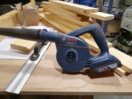

Heb onlangs een leuk stuk gereedschap gekocht voor alles zo proper mogelijk te houden:
Voor rond de 65 EUR heb ik deze bladblazer gekocht van bosch. Wat ik nu doe is alles zo goed mogelijk stofzuigen en dan met de blazer overal blazen. Dan natuurlijk snel weg zijn om al die rommel niet in te ademen. Paar uur later kan ik dan opnieuw stofzuigen. Herhalen indien nodig :)

Al eens aan een compressor gedacht, kun je nog meer nuttigs mee dan alleen blazen.

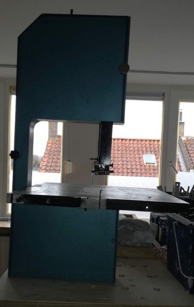

Niet een nieuw apparaat, maar wel nieuw in mijn werkplaats: inieminie lintzaag. Iemand idee wat voor merk/type dit is? Ik heb nog geen enkele aanduiding gezien. De verkoper wist ook weinig te vertellen.
Spaander
26 jul 2011
1.962
102
West-Friesland
Op het eerste gezicht (mijn indruk) dacht ik aan een metaal lintzaag?

Ik had eerst niet door dat de lintzaag op een werkbank stond en dacht echt dat deze 2 meter hoog was :D.
Bijtel
31 jan 2012
3.289
336
Goeree-Overflakkee
Op basis van de marktplaats advertentie had ik hem ook groter ingeschat. Ik heb hem nu geprobeerd zo groot mogelijk te fotograferen 😊
Deze is gewoon voor hout.
