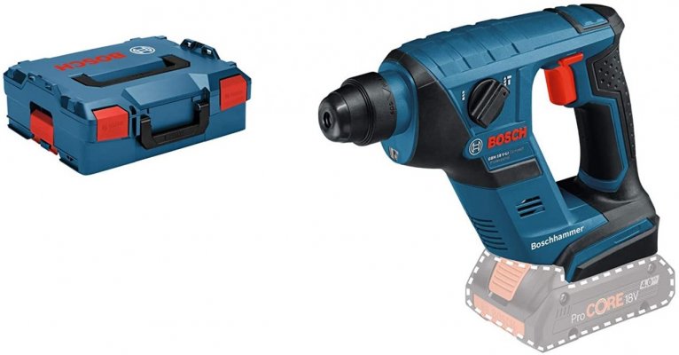

Heeft niets met hout te maken, maar vandaag een GBH 18V Li binnen gekregen En tot mijn verbazing Made in Germany!
Ik moet een flink aantal gaten in wanden, plafonds en in de kruipruimte gaan boren waarvoor 6/8mm meer dan voldoende zal zijn.
Mijn kleine GSB 12V accu of grote GBH 230V zijn dan niet de beste keus. De GSB maakt de gaten standaard twee keer zo groot in de zachte stuc en zachte beton en de GBH is te lomp.
Daarom in plaats van groter maar eens wat kleiner gegaan. 1J slagenergie vergeleken met de 2,7J van mijn grote GBH:) en paar nieuwe HILTI boortjes.

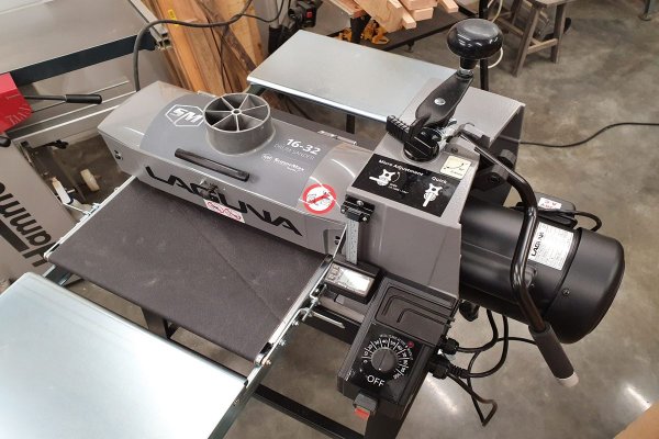

Ik ben lang op zoek geweest achter een tweedehands Jet cilinderschuurmachine maar ze worden weinig tweedehands aangeboden en zijn meestal snel weg.
Bij het lezen over de Jet kwam ik erachter dat de Jet cilinderschuurmachines eigenlijk Performax toestellen waren (op de oudere zie je dat ook nog staan) en dat Jet Performax gekocht had. In een filmpje leerde ik dan weer dat enkele voormalige werknemers van Performax een nieuwe, verbeterde machine ontwikkeld hadden onder het merk Supermax (dat ondertussen gekocht is door Laguna ;-). Stefaan Maene is de invoerder van Supermax in België. (Baptist is dat voor Nederland). Na wat wachten mocht ik vorig weekend de machine afhalen :) (een Supermax 16-32).
Eerste indruk is héél goed: machine was correct afgesteld vanuit de fabriek en schuurt fijn! De digitale schuurdikteweergave, inklapbare tafels, bypass voor snelle hoogteverstelling en hendeltje om tafel licht te kantelen (zodat je geen randje hebt als je de dubbele breedte wilt schuren) zijn mooie verbeteringen tov de Performax/Jet.
Enige nadeel is om de machine zelf af te halen, dan beland je opeens in de "snoepwinkel" van Stefaan ;-).

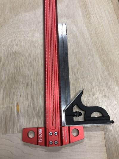

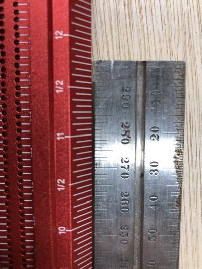

Vandaag van AliExpress een T-style liniaal (a la Woodpeckers) binnen. Maar dat ding is niet haaks. Op 30 cm zit deze ruim 1 mm uit het lood. Je moet deze liniaal zelf in elkaar zetten met 4 boutjes, maar het het probleem blijft als je deze opnieuw in elkaar zet. Goedkoop is duurkoop in dit geval.
