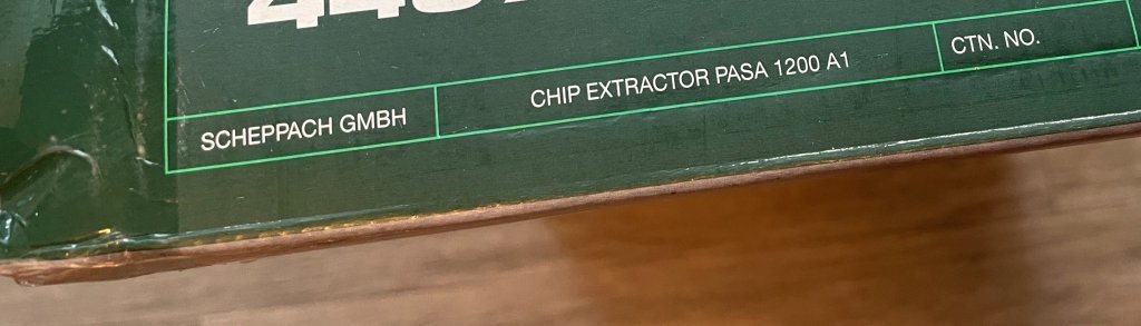

Met mijn Hammer A3-31 in aantocht en de Camvac 200 liter op de verlanglijst als de pot met geld is aangevuld wil ik toch wat aan mijn huidige afzuiging doen. Ik heb een Metabo SPA 1101 stofafzuiger met fijnstofilter die ik voor de Hammer A3-31 wil gaan gebruiken. Verder een Makita werkplaats stofzuiger die ik afwissel tussen Makita afkortzaag, dewalt tafelzaag en Metabo schuurmachine. Jullie raden al dat ik dat een beetje beu ben op de stofzuiger telkens te verplaatsen naar andere machines.
Nu kwam ik via fb tegen dat er in Ierland bij de Lidl een Canvas achtig soort afzuiging in de aanbieding is.
Op de Lidl site eens gaan neuzen en ook hier is die te bestellen voor €99,99. 54 liter grote opvangbak en 1400watt motor.
Voor die €100 kan ik geen buil vallen en kan ik hem mooi eens kijken of de Hammer er mee om kan gaan of niet. Zo niet dan mag de parkside stofafzuiging dienst gaan doen op de afkortzaag van Makita. Dat is zowiezo de bedoeling als de 200 liter Camvac besteld gaat worden alsnog weer wat gespaard heb.
Gelijk maar wat simpele wandborden met haken e.d. mee besteld. Is altijd makkelijk om wat zooi op te hangen. En voor die €7,99 voor drie borden van 50x30 cm. Dus 50x90 cm bord. Gelijk maar drie stuks besteld, totaal dus 50x270 cm borden met haken voor net geen €24.
En nog wat foto’s van de afzuiging natuurlijk. Zodra die binnen is en in gebruik zal ik hier mijn ervaringen ermee posten. Bekijk bijlage 145893Bekijk bijlage 145894Bekijk bijlage 145895Bekijk bijlage 145896

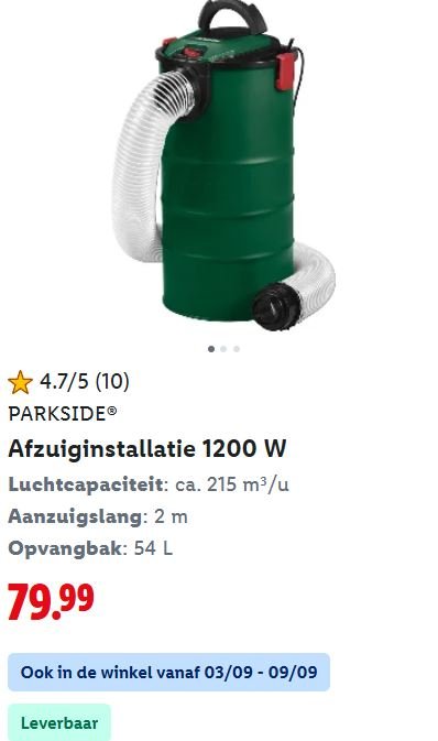

Zondag mezelf laten verleiden door het "nieuwste" model aan te schaffen toen ik door de Lidl liep; Parkside PASA 1200 B2 (weet m'n god niet wat het grote verschil is t.o.v. het oudere model A1 afgezien van het handvat en de twee klemmen die optisch anders lijken ). Wat een zuigkracht, echter de bijgeleverde adapters passen niet op de Metabo DH330 en ook niet op de Woodpeckers frees fence. Dat laatste kan ik inkomen, gezien die achterlijke Amerikanen met inches werken, maar van een Europees merk zoals Metabo zou je anders verwachten, maar helaas ook die past op geen van de. Uiteraard valt dit op te lossen door de openingen van de adapters op te warmen met een föhn maar toch. Triek77 nog altijd dik tevreden over de Parkside chip & dustcollector of zijn er inmiddels meerdere die deze vac hebben aangeschaft. Er staat drie jaar garantie voor en de prijs kun je geen bult aan vallen, €79,99. Ik had hem hoofdzakelijk gekocht voor mijn freestafel kijken of dat wat gaat worden.?

Twee weken geleden stonden de B2 in de Lidl winkel in Zierikzee voor idd €79,99. Daar heb ik mijn derde gekocht.
Kan je ons vertellen waarvoor je die gebruikt? Ik ben namelijk sterk aan het twijfelen tussen dit en een goedkope HVLP voor mijn zaag/freestafel (model Paoson). Meer precies of deze krachtig genoeg is om de frees boven én onder af te zuigen. Anderzijds de twijfel of een HVLP zal werken op de kleine aansluiting van mijn Dewalt tafelzaag.
