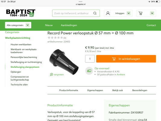

Voor mijn Dewalt 7492 heb ik dit verloopstuk gekocht, past perfect op de zaagtafel en de 100 mm slang van mijn afzuiger.
Ben toch wel benieuwd hoe deze stofzuiger werkt voor jouw Dewalt, ben toch nog wel aan het zoeken om deze min of meer stofvrij te krijgen
