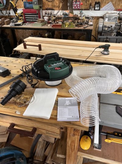

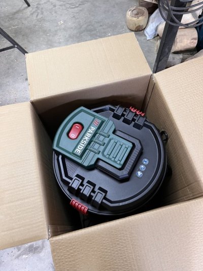

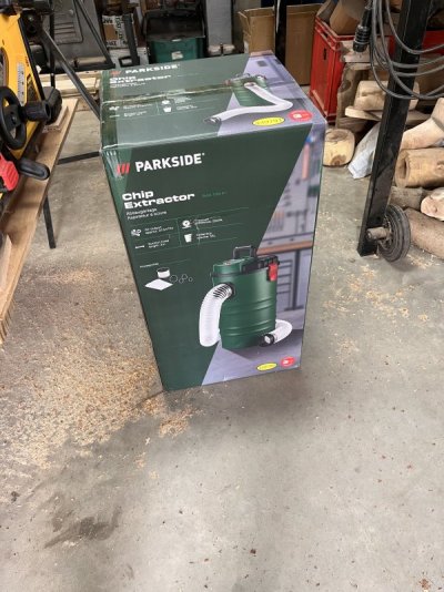

Vanmiddag werd de Parkside spaanafzuiging geleverd. Ik zal wat foto's neerzetten van het unboxen.
Eerste indruk is goed en netjes afgewerkt. Grote aan en uit knop. Helaas geen stopcontact erop om je machine erop aan te sluiten voor een autostart maar dat stond ook niet in de advertentie........
Wat zit er in de doos? De afzuiger zelf met 4 papieren zakken voor fijnstoffiltering, een verloop van 100 mm naar steeds kleiner wordende diameter (wel een heel gevaarte als je alle 4 de adapters moet gebruiken om naar de kleinste diameter te gaan.) Een flexibele slang met spiraal van 100 mm diameter, twee slangenklemmen voor de 100 mm slang en 2 meter lang en een instructie boekje.

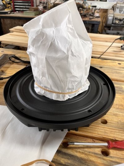

Geen hulpstukje om de fijnstoffilterzakken rond het filter te plaatsen. Opgelost met een post elastiek.
papieren zak rond het filter gedaan met het elastiek en terug in elkaar, Slang erop gezet en proberen maar. Met alleen de 100mm slang vindt ik de zuigkracht.........ruk, 10x minder zuigkracht als mijn Metabo spa1100.........
Zuigt de spannen van de grond niet echt lekker weg. Gaat hem niet worden voor de HammerA3-31. Ga ik niet eens proberen als de Hammer volgende week binnen komt.(jaja vandaag een telefoontje dat hij binnen is bij Felder in Barneveld. Volgende week gaan ze hem bedrijfsklaar maken en kan ik hem ophalen:) :)
Dan de adapter er eens op gezet met verjonging naar 60mm voor op de Dewalt zaagtafel. Pfffff dat zuigt een stuk harder. Trekt de spiraalslang gewoon recht, huh. En verder verjongen naar de kleinste adaptermaat en man wat zuigt hij dan zeg. Daar sta ik echt van te kijken. De spiraalslang van 2 meter zuig hij helemaal recht zonder dat de zuigmond geblokkerd wordt. Spanen van de grond zuigt hij op een afstand van een cm of 20-25 naar binnen met een rotgang. Daar sta ik echt van te kijken.
Kortom met de 100mm slang is het echt helemaal niks maar met de adapters erop naar kleinere diameter zuigt hij als een malle. Op de Dewalt aangesloten en zaag aanzetten. Je hoort hem gewoon bij het zaagblad zuigen en met het zaagblad naar beneden gedraait voel je gewoon de zuigkracht als je je hand er boven op de zaagopening legt. Echt 10x meer zuigkracht als mijn Makita L serie stofzuiger( die helaas een half uur daarvoor doorbrande....., vannacht met de nachtdienst maar een nieuwe bestellen want zonder stofzuiger in de werkplaats kan ik niet)
@ Wim Kluck, geheel tegen de verwachting in doet hij het dus veel beter met de verjonging via de adapter dan met de 100 mm slang. Dat terwijl de Metabo SPA110 en aanverwante machines met LPHV doen met een verjonging van de diameter:unsure::unsure::unsure::unsure:
Zagen maar en echt alle spanen zuigt hij weg, veel meer als de Makita stofzuiger waar er altijd wel wat spanen naar boven vlogen tijdens het zagen.
Als je de Parkside wilt kopen voor een vlak en vandikte bank kan je het wel laten maar voor een zaagtafel of afkort machine of afzuiging voor bij je draaibank is het een hele goede afzuiging. Het is dat hij qua hoogte niet onder mijn mobiele werkbank past, waar ook de zaagtafel aan zit, anders had ik er een tweede bij besteld zodat mijn Makita radiaal zaag en de Dewalt zaagtafel allebei een eigen afzuiging hebben...........
Maaaaaaaar misschien offer ik wel een van de twee lades op zodat de parkside er wel onder past en ik er gewoon nog 1 bij bestel..............
Mensen ik hoop dat jullie iets aan de review hebben.IMG_6926.jpegIMG_6927.jpegIMG_6928.jpegIMG_6929.jpeg
