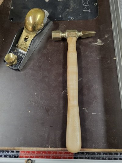

Om mijn schaven wat sneller af te kunnen stellen zocht ik een messing hamer. Die zijn natuurlijk prima te vinden. Deze vond ik best wel mooi. 113 euro voor een hamer nou dat dacht ik niet. Zijn ook nog wel goedkopere maar toch nog steeds een flinke prijs. Bijna een maand geleden heb ik via het marktplein hier op het forum een link naar een aanbieder van messing zeskant profiel gevonden, Beetje vijlen schuren en poetsen. Stukje hout, ik dacht essen, en een halve dag later een hamer die bijna klaar is.
De kop zit nog niet vast en toen ik de steel in vorm bracht wist ik dit is geen essen. Ik heb de kop wel gepolijst maar vrij grof. Ga er toch mee slaan/tikken. De steel wilde ik donkerder maken met rustin kleur beits ebben. Nou daar zie ik nagenoeg niets meer van op de steel.

Ik denk dat de verhoudingen mooier worden, als je de steel een kleine afslankkuur laat ondergaan.

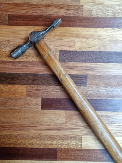

+1, dit is het Record haafschamertje dat ik kocht op ebay:
Steel is zeer sprietig in vergelijking met een "serieus" hamertje.
Bekijk bijlage 139466
Staal op staal is niet goed daar kunnen de LN schaven niet tegen. Heb ik me laten vertellen door een amsterdammer.:ROFLMAO:
Ik heb ook zoiets van HMB 2.50 of zoiets. Steel is waardeloos maar deze is al 6 jaar. Die hebben ook messing juweliershamers voor onder de 5 euro.

Bij het posten van de foto ging het mij vooral om de verhouding steelafmetingen/kop afmetingen.
Gewoon de spookschaaf eroverheen halen totdat de steel wat slanker is.

Mooie hamer Wim! En inderdaad de steel een beetje afslanken.
Maar heel netjes gemaakt!!

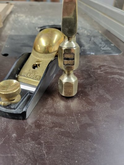

Zeskant messing, wat een goed idee om een mooie hamertje te maken Wim!
Die keuze is wel uit gemak. Gat zuiver boren in rond staf is nog niet zo eenvoudig. Bij mijn wabeco lukte het ook niet om het gat hier recht in te boren. Zat toch een mm verschil tussen boven en onder. Zeskant past prima in mijn klauwplaat op de houtdraaibank. Bij het LN hamertje zijn de dunne delen zeskant en de andere rond.
Om niet van plagiaat te worden beschuldigd heb ik ze anders om gemaakt. Het uit de hand zeskant vijlen is niet mijn hobby. Het uitvijlen van het gat voor de steel is al genoeg werk. Die hollingen zitten er zo in . Draaibank aan vijl er op en gaan. Niet te hard willen want dan komt je duim in/op de klauwplaat. :cry:
Ik denk dat de verhoudingen door de foto niet geheel juist zichtbaar zijn. Je kan wel zeggen haal de spookschaaf er maar overheen. Moet je die wel hebben. (gelukkig wel) Het probleem is het inspannen.
Maar ik ga deze hamer nog wel een na bewerking geven. De kop zit toch nog niet vast.

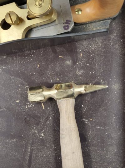

Hamer is "klaar". Nou ik zag dat er toch een klein scheurtje in het midden van de steel onder de kop is gekomen. Echt slaan ga ik er toch niet mee doen en ik heb me ook nog eens vergist in de houtsoort. Dacht dat het essen was. Dus breekt ie of vliegt de kop eruit dan maken we een nieuwe steel.
Het zwart wat in de opening zit is poetsmiddel en om een plek een klein kiertje. Verder heb ik op aandringen van enkele hier de steel dunner gemaakt. Toch komt dat niet goed over op de foto's.

Ik verbaas me er een beetje over, dat jij als gereedschapsman, zulke vreemde keuzes maakt voor het vastzetten van de hamerkop.
