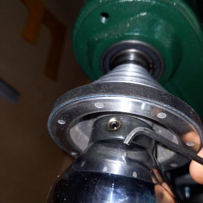

Hoi,
Ik heb een Record Power DML305 gekocht bij Baptist enkele maanden geleden. Nu kwam uit zichzelf de handmatige draaiknop achter de motor los tijdens het draaien. Ik heb het er weer op kunnen zetten door een inbus af te slijpen. Maar sindsdien maakt hij een soort ratelend geluid alsof hij aanloopt ergens. Als ik tijdens het draaien hard achter tegen de draaiknop aanduw is het weg. Wat zou dat kunnen zijn. Het lijkt wel alsof hij niet meer 100% recht draait?
Kan dat schade veroorzaken of kun je dat rechtzetten? Anders moet ik hem terugbrengen en dan zit ik een lange tijd zonder natuurlijk.
Groet Niels

Ik heb het niet goed uitgelegd. Ik heb een inbussleutel afgezaagd om de knop terug te plaatsen. Ik heb alle losse onderdelen verwijderd en de ratel is er nog.
    76,7 KB · Weergaven: 92

Sorrie voor m'n late bericht. Ik heb veel gewerkt. Ik heb alle losse onderdelen eraf gehaald en dan zit hij er nog in. Maar ik denk dat ik weet wat ik gedaan heb. Ik heb hem per ongeluk aangezet toen hij in de blokkade stand stond. Ik vraag me alleen af of het kwaad kan?
