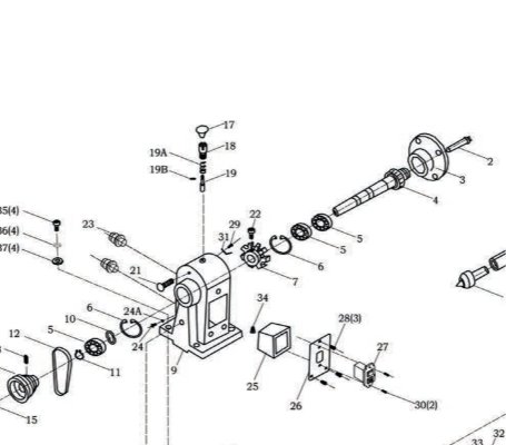

Er is geen kapot onderdeel. Dat is het hem. Hij maakt wat geluid en als ik tegen de hand draaischijf achter duw is het weg. Alsof hij ergens aanloopt. Ben er verder ook blij mee. Misschien kan ik een keer een filmpje maken en uploaden

Enkel het gewicht van de motor is geeft reeds de riemspanning. Zeker niet met kracht die hendel (motor) naar beneden duwen. Dat zou in de handleiding moeten staan.
Het is bijna zeker het handwiel dat nog niet helemaal vast staat of de riem die tegen de bescherming slaat. De controle daarvan is reeds boven beschreven. De riem zou misschien uitgerokken kunnen zijn door de te grote spanning die je eerst gaf. Indien dat heel weinig is zou de motor een beetje lager komen en dan door zijn gewicht toch weer de juiste riemspanning geven.
Ik zou niet heel lang doorwerken met een machine die akelige geluiden maakt, de oorzaak moet gevonden worden en verholpen worden.

Mijn Teknatool 1624 ging op een gegeven moment ook rammelen. Bleek dat de aangedreven poelie speling had ontwikkeld aan één kant. De poelie trok bij elke x aantal omwenteling de speling terug naar één kant van de as wat een klapperend geluid gaf. Ik heb dat opgelost met een opvulring zodat de poelie niet meer heen en weer kon. Misschien is het zoiets?

Even een vervolg. Ik heb de draaibank terug gebracht en er was meer niet in orde. Er zat een losgetrilde schroef in de machine die het ratelende geluid veroorzaakte en de as waar de banden over liepen stond ook te ver naar achter. Dat was ook de reden dat ik de draaiknop er niet normaal op kon krijgen.
Wat wel gunstig is was dat dat ze hem helemaal hebben nagekeken en er een speling op de as zit van minder dan 0,2 mm zit dus de machine loopt mooi recht.
Het komt er eigenlijk op neer dat Record Power de machine niet even netjes heeft afgesteld nadat hij in de fabriek in elkaar is gezet denk ik. Dat is toch wel een minpunt want het heeft me veel ellende gekost.
Nu ik weer bij Baptist was en ik wat meer verstand heb van draaien zat ik toch wel even verlekkerd te kijken bij de Laguna draaibank. Maar aan de andere kant ik kan echt geen enkel ander echt groot verschil bedenken dan dat ik de banden moet wisselen wat echt in 3 tellen gebeurd is. Zeker nu ik de schroef om de klep dicht te houden ga vervangen door een koelkastmagneetje. Of zie ik dat verkeerd?

Ik was bij Baptist geweest en heb mijn draaibank 2 weken daar gelaten. Toen ik hem ging ophalen hadden ze de aandrijfas voor de snaar verkeerd om gemonteerd, ze hebben het terplekke opgelost terwijl ik in de winkel was maar nu zit er nog meer tik in mijn machine. Het voelt wel een beetje als een teleurstelling. Ik wil alleen niet weer 2 weken zonder zitten voor eigenlijk geen oplossing. Ik ga een filmpje maken en het ze doorgeven maar ik wil hem liever niet meer wegbrengen. Nu draai ik de as rond en voel een tik, als ik dan op dat punt op en neer ga blijft hij tikken.
