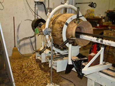

Voor de schaal van de dingen, kijk eens op Al Fried wood turning. Dit is het formaat draaibank dat toxiq aan het bouwen is.

Oh My God....
Is dat mannetje zo klein of dat stukkie hout zo groot :)
10.300
3.710
Volgens mij is dat mannetje niet zo groot. De centerhoogte is volgens mij iets lager dan bij jou. Daarom staat het bed op de grond. Stukje hout is iets van 600 kg. Heeft de beste man helemaal versnipperd om een vaasje van 12 kg over te houden. Ik had daar een week op kunnen stoken. Heb je nog gezien wat je allemaal voor hulpstukken moet maken? Misschien moet je ook nog van die zijstukjes maken om je beitelsteun op te zetten. Anders kan je nog geen stammetje van 1 meter doorsnede draaien. Is toch een mooi voorbeeld voor de beeldvorming van wat je aan het bouwen bent. Volgens mij is zijn bed ook makkelijk 30 cm breed.

600kg een week stoken :cool:
Woon je op paleis soestdijk ? daar doe ik langer over
Zijsteunen zijn niet nodig met de Banjo die ik besteld heb, die kan dat overbruggen als ik me niet vergis
10.300
3.710
Mijn vrouw is een koukleum. Als je je banjo in het midden zet raak je centerhoogte kwijt. Dan kan je nog maar een houtje van 85 cm diameter draaien. Zal je zien dat je bomen van 90 cm krijgt. Je kan natuurlijk ook een losse beitelsteun maken.

En ik had al respect voor de urns die hier zo nu en dan voorbij komen, vraag me af welke overmaatste schoonmoeder hier in moet passen :)
