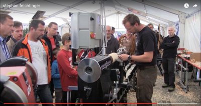

Ook heb ik nog even een paar uur draaifilmpjes zitten kijken (kleine en grote draaibanken) en wat mij opvalt is dat ik niet 1 persoon heb gezien die heel kort op zijn draaibank staat (minder dan 20cm bijv)
Magma 400, 40cm centerhoogte, redelijk klein werkstuk maar zie de afstand
