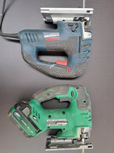

Ken de festool niet maar Bosch heb ik op stroom althans een ander ligt pas 5 jaar bij Bosch. Zal ze morgen wel eens naast elkaar leggen en foto schieten.
Denk dat hikoki iets dikker handvat heeft althans zegt mijn gevoel

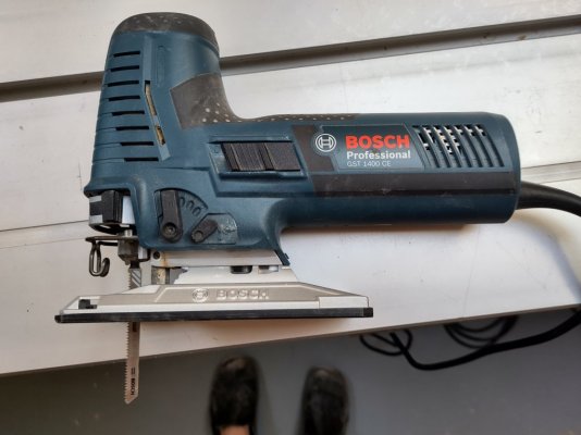

Ik heb eerder geschreven dat ik een foto van mijn Bosch decoupeerzaag zou tonen. Bij deze.
In de hoogte ca. 7 cm en de dikte is ca 6 cm. Echt een fors ding en hij is zwaar. Toen ik hem kocht, ergens op internet had ik dit niet verwacht. Had beter moeten selecteren.
