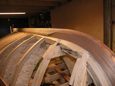

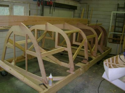

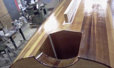

Hallo allemaal,
Hoewel er weinig te doen is op het botenbouw deel van het forum wil ik nog wat vorderingen laten zien.

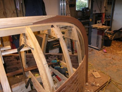

Voordat de romp helemaal dicht is heb ik de voorsteven en de kiel op maat gemaakt, en de bevestiging op orde gebracht.
Eerst heb ik een gelamineerde eiken balk gemaakt en deze in de goede vorm gezaagd. Als voorsteven heb ik een gelamineerde mahonie deel gemaakt dat gestoomd en gelijmd is rond de vorm.
Doordat de kiel dekkend behandeld zal worden kon ik deze mooi uit eiken maken en moest hiervoor geen lengtes mahonie gebruikt worden. Door middel van potgaten en RVS draadeinden kan het geheel vastgezet worden. Als de romp helemaal dicht is vallen de strips in een sponning en worden opgesloten door de kiel.
Als dan alles gemonteerd is kan ik de delen schaven en mooi laten aansluiten.
Groet Serge

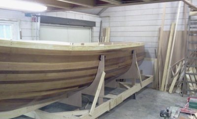

2013-12-16 12.55.05.jpgDSC02089.jpg2014-01-12 13.38.37.jpg2014-01-15 14.35.33.jpgZo, toch gelukt! Ben 01 september 2013 begonnen, ik heb haar vorige week andersom op de bokken gekregen. Groet, Jeroen

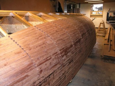

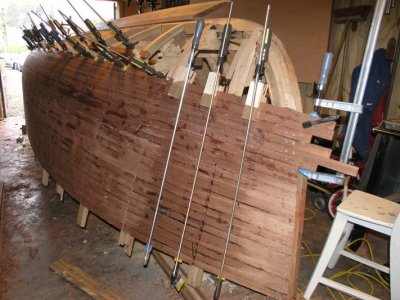

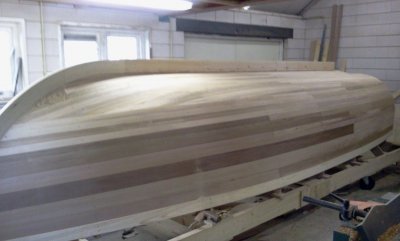

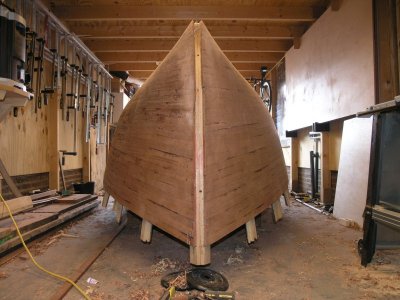

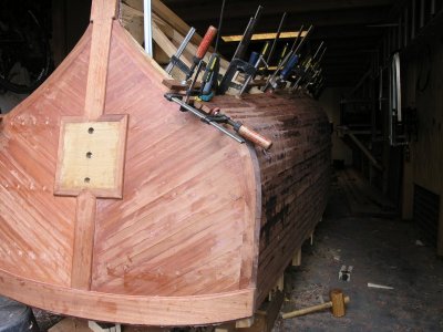

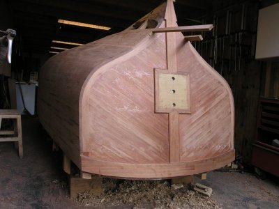

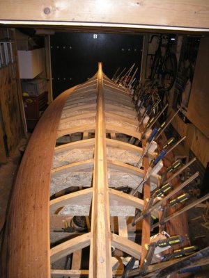

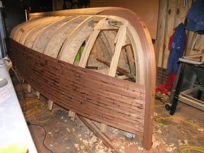

Na de proefpassing van de kiel en de boeg het volgende deel van de latten aangebracht. De volgende impressie is een samenvatting van enkele weken latjes passen en lijmen. Tussendoor wel eens de schroefgaten met proppen afgedicht. Ook een deel reeds geschuurd, vooral de resorcinol vlekken zijn hardnekkig. Ik merk wel dat het goed vlakken van de spanten effect heeft. Ik schuur de romp vrij snel glad en vlak gelukkig, hoewel er nog genoeg te doen blijft.
Op een of andere manier lukt het mij niet meer om de foto's gewoon in te voegen:confused:. Deze komen steeds als bijlage tevoorschijn.
groet Serge
