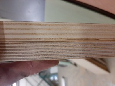

Dag Rickert, welkom op het forum. Leuk ding, zo'n MicroShop. Ik had het nog niet eerder gezien. Ik ben ook zo wat aan het knutselen aan een werkbank, freestafel et cetera. Ik ben begonnen met underlayment, maar daar ben ik wel klaar mee. Wat je vandaag zaagt, is morgen krom. Er zit veel te veel spanning in dat hout. Ik ben nu bezig met populieren multiplex. Dat is licht van gewicht, mooi van kleur (vind ik) en heeft nauwelijks last van krom trekken. Het is wel een slag duurder dan underlayment en ook wat kwetsbaarder. Ik heb de planken bij Jongeneel vandaan. Die hebben vestigingen door het hele land en als je geluk hebt de vestiging bij jou in de buurt ook zaagservice.

Ja, die microshop vind ik ook echt interessant. Compact, nauwkeurig. Het zal vast niet zo goed zijn al de professionele apparatuur, maar daar het ik de ruimte en het geld niet voor. Ik was ook al naar populieren multiplex aan het kijken. Ook zag ik berken multiplex wat bij de microshop wordt aangeraden. Echter is dit bijna 2x duurder. Zit hier echt veel verschil tussen? En is het dat verschil waard? Ga je verschil merken?

Een wereld van verschil tussen de berken en de populier. De berken is opgebouwd uit meer lagen en een stuk harder en zwaarder. Berken komt ook in verschillende kwaliteiten, CP/CP = constructieplaat B/BB=netjes afgewerkte zonder noesten etc! Mijn keuze zou uitgaan naar de berk vooral voor de stevigheid

Net daarom,met 1 plaat van 250x125 ga je waarschijnlijk genoeg hebben. Dan zou ik niet besparen op de plaat,voor de schroefverbindingen en en uitfrezingen is de berk ook de betere wegens de de vele lagen van de plaat, het zal dan gewoon veel steviger zijn.
ik heb al zeer veel met zeer uiteenlopende plaatsoorten gewerkt (ik werk bij een houthandel en heb al duizenden platen verzaagd en gefreesd de)en ik moet zeggen dat de Berk multiplex bijna altijd als beste eruitkomt.

Toch nog even vermelden dat je best geen plaatmateriaal koopt bij de bouwmarkt. Zelfs berken multiplex is daar van belabberde kwaliteit, met holtes die dan opgevuld zijn met een of ander vulsel. Koop dus sowieso bij een houthandel, en let zoals eerder gezegd op de kwaliteit via de letteraanduiding.

Hoe groot is het verschil tussen cp/cp en b/bb?
Uit mijn database:
BERKEN MULTIPLEX
  • B: Ongevoegd, opgepropt, tweezijdig geschuurd. Kleine open noestjes mogen voorkomen. Kleine kopscheurtjes en enige miskleur vormen geen reden tot afkeuring. Geschikt voor blank lakwerk.
  • BB: Gepropt, 2 zijde geschuurd. Goede doorsnee kwaliteit. Aan beide zijden geen uitgevallen noesten. Grove gebreken zijn vervangen door ingezette stukjes. Geschikt voor schilder- en fineerwerk.
    WG: Als BB, alleen zijn uitgevallen noesten wel toegestaan.
  • S: Opgepropt, wel gevoegd, willekeurig aantal gesloten noestjes. Miskleur geen reden tot afkeuring.
  • CP: Geschuurd en gepropt, waarbij soms twee proppen voor een kwast zijn gebruikt, naast bruin kernhout kunnen voorkomen: grotere vaste noesten, kopscheurtjes en kleine technische gebreken. Geschikt om over te plakken met onder meer Duropal.
  • C: Ingezette stukjes, open en gesloten noesten. Miskleur en overlap (over elkaar geplaatste fineerlaag in de kern) zijn toegestaan.
