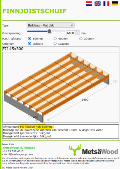

Die overspanning kan je wel doen met Finn joist i-liggers. Hier wat info en gelijk het adres waar je ze kunt krijgen: Finnjoist - I-liggers | Houten balken | Houthandel Looijmans & VH
Ik heb ze gebruikt voor het platte dak van mijn aanbouw, al heb ik maar 5.2 m overspanning. Ik vind het een mooi product en het werkt ook heel fijn door het lage gewicht.
Er is ook een rekentool voor de balk laag met i-liggers: Kerto / Finnjoist tool
Het advies is een balk van 300 hoog en 45 mm breed en hart op hart afstand van 600, dat valt heel erg mee denk ik.
Voor de zekerheid zou ik de balkmaat nog wel even checken met de leverancier en/of constructeur.

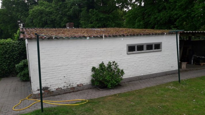

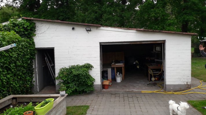

maiello
9 sep 2014
72
Dat is de situatie zoals hij nu is.
op de 2de foto zie je rechts nog een overkapping die komt er dan ook.
Hoe zouden jullie dit oplossen?

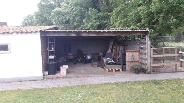

maiello
9 sep 2014
72
dit is het rechtste deel, hier mets ik de muren op zoadt het dak gewoon kan doorlopen en in t midden vooraan plaats ik nog een paal van 15 op 15.
