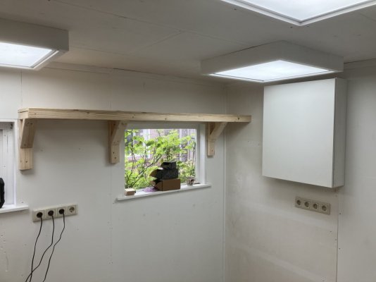

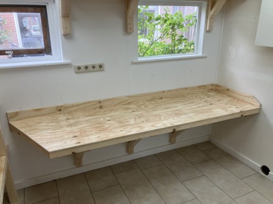

Sorry @henkvanzuylen, ik deel 'm toch even. Het resultaat is absoluut prachtig en lekker praktisch; en gezien je kennis en ervaring zal je hier (onderstaand) je redenen voor gehad hebben.
Kleine tip voor een ieder die een soortgelijk project van plan is (jaja, mosterd komt na de maaltijd...)
De hoogste zijde van de balk is het best bestand tegen buiging, de breedte voegt hier bijna niets aan toe.
Ter duiding (formule: {b*h²}/6)
Je had hier dus met minder materiaal (bv.: 19x67mm), en dus over het algemeen iets minder aan kosten, nagenoeg dezelfde sterkte kunnen bereiken.
11.651
4.520

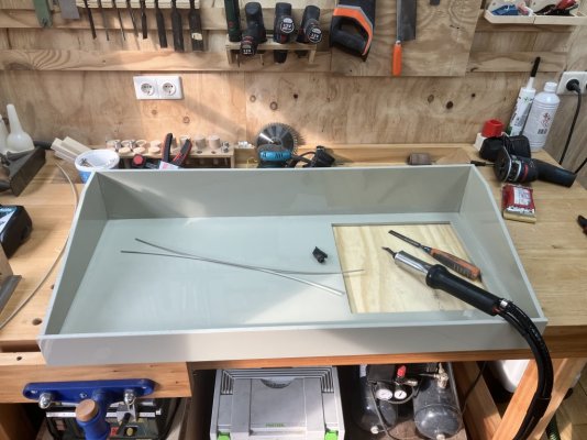

Ik ken het laspistool niet wat je gebruikt. Wordt de hete lucht niet in het handstuk gemaakt? Ik heb vroeger regelmatig pvc gelast. Dat ging met een fohn met een opzetstuk voor de aanvoer van de lasdraad. Maar jouw handstuk lijkt veel handzamer.
henkvanzuylen
26 dec 2016
406
344
's-Hertogenbosch

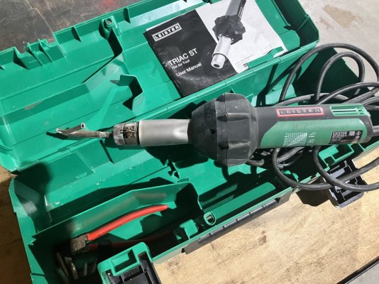

Ik denk dat je zoiets bedoeld (heb ik er ook een van in mijn bus):
Bij het pistool wat je op de kunststof tafel ziet wordt de lucht geleverd door een speciale kleine compressor (gewone compressor kan natuurlijk ook met een reduceerventiel), maar dat is niet echt handzaam :) Die lucht wordt dan door het verwarmings-element in het pistool op de ingestelde temperatuur gebracht.
Allebei de oplossingen werken prima.
Het losse pistool is veel kleiner in je handen, maar je hebt dus een compressor nodig.
De fohn is lomp om de hele dag in je handen te hebben, maar wat je op de foto ziet is alles wat je nodig hebt.
