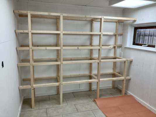

Persoonlijk had ik andere keuze gedaan qua hout en verbinding als sterkte de belangrijkste parameter is.
staanders aan beide kanten 7 mm inkepen
daar latten tegenaan van 67*22 aan beide kanten gewoon zonder keep.
eventueel in het midden een klosje er tussen om ze goed te laten samenwerken.
dan houd je een veel sterkere stander over en je maakt de verbinding centrische waardoor deze beter eigenschappen heeft.
je ondersteun ook de planken tot de voorkant van de staander op die manier
De planken worden straks ook ondersteund tot voorzijde (staanders keep ik uit in de planken).
Of mijn manier de sterkste oplossing is weet ik niet, ik weet wel zeker dat het meer dan sterk genoeg zal zijn :)

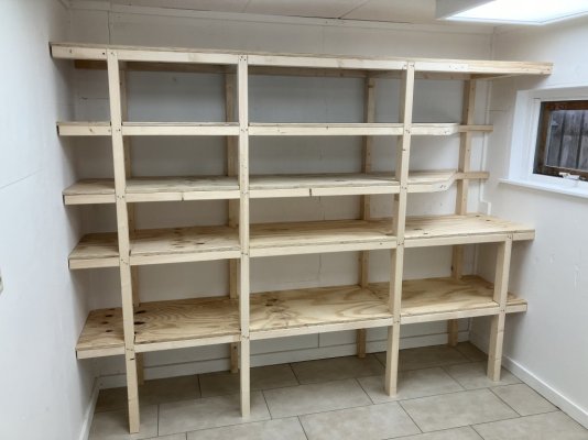

Dat is flink wat werk geweest. Al die inkepingen maken is ook nog secuur werk want het is wel fijn als de planken uiteindel8jk horizontaal liggen. Een foutje is zo gemaakt,zeker bij repeterend werk.
Ff op de automatische piloot en je sls kan de openhaard in :unsure:
Netjes geworden zo.
henkvanzuylen
26 dec 2016
401
338
's-Hertogenbosch
Inkepingen was best wel even werk (en de planken er in maken trouwens ook met al die staanders), maar ach het zijn maar (voor mijn dochters) gratis uren :)
Zaterdag gaan ik verder met de werkbank/tafel en wat schappen hier en daar.
Ik maak ook nog een kleine 'natte tafel' gemaakt van PP kunststof.
Gezien ik voor mijn werk vaak kunststof las, moet dat ook wel goed komen :p
