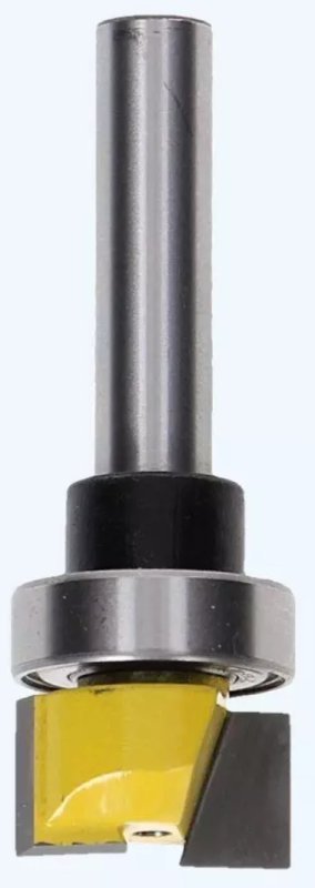

De cirkelzaag als frees, dat is een gekende methode.
Je (ik) zou de bodem netjes kunnen maken met een bovenfrees.
Met een freesje met lagertje zou je helemaal zo klaar zijn, en nauwkeurig, op diepte.

In dit geval zou ik 'm eerst ingroeven, wegbreken en dan dwars over de zaag heen-en-weer halen maar dan heb ik het wel over een zaagtafeltje.
