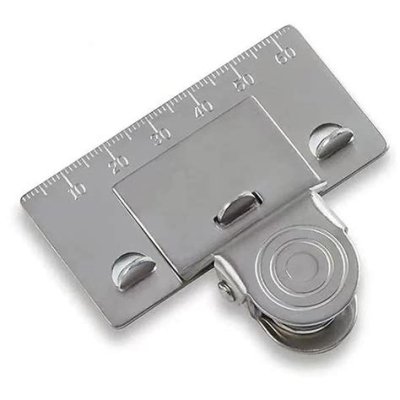

Ik heb deze, aflezen op het venster doe ik overigens nooit. Ik neem de maat, zet de rolmaat vast en teken gelijk af op het werkstuk. Bij langere maten vouw ik het lint even dubbel zodat ik naar mijn werkstuk kan lopen zonder dat de maat verschuift. Werkt behoorlijk nauwkeurig.
Let wel op, je hebt twee soorten van de powerlock, je moet wel opletten dat je er een neemt zonder afgeronde hoek.
Voor het opmeten van interne maten neem ik meestal de lasermeter.
hdv
24 nov 2019
1.446
797
Noord-Veluwe / Skåne
Yep. Je klemt het op het lint. Dan duw je het einde van het lint in de ene hoek en dit ding in de overliggende hoek. Je telt de lengte van de clip op bij de waarde die je ziet op de plek waar de andere zijde clip op de tape uitkomt (in mijn geval 60 mm, want ik heb 'm ingekort omdat ik 65 mm onhandig vond). De bovenkant van de clip is korter dan de onderkant, zodat je zonder problemen tot in de hoek komt.
