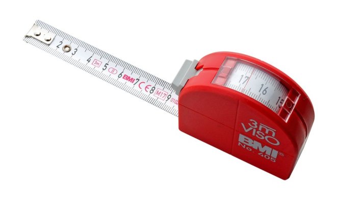

Zelf werk ik tot nu toe met een rolmaat en tel daarbij de lengte van de behuizing (50mm) er bij op, maar merk toch dat dit dan vaak nog 1-2mm verkeerd is (vanwege moeilijke afleesbaarheid en niet perfect vlakke behuizing). Nu zijn er ook rolmaten met kijkvenster voor dit doel. Zijn die in de praktijk wel nauwkeurig? Hoor graag jullie ervaring voordat ik zoiets aanschaf.

Een kleine lasermeter of de 3m Talmeter, die is prima afleesbaar omdat er bij de behuizing een metalen maatstrip zit.

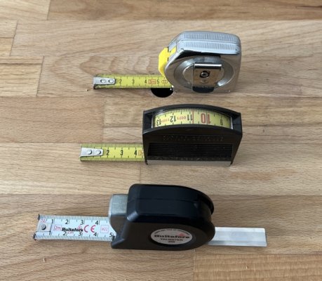

Ik heb inmiddels een talmeter gekocht. Wat me opviel was dat het winkelhaakje aan het uiteinde niet 1mm naar voren/achter kan bewegen zoals normaal bij rolmaten om correct zowel binnen- en buitenmaten te kunnen meten. Blijkbaar is het alleen bedoeld voor binnenmaten.
Verder even wennen om de metalen maatstrip aan de beuizing recht te houden.
Klopt wat je zegt.
Met dat haakje kun je buitenmaten meten, die lees je dan af op de schaal. Ook kun je bijv. 150 mm van de buitenkant aftekenen.
Binnenmaat kun je alleen de volledige binnenmaat meten met het extra stukje uitgeklapt, aflezen op de schaal bij de twee puntjes tegen het huis, rekening houden met rode 10 cm aanduiding.
Je kunt niet 150 mm van de binnenkant aftekenen, dan zit je 1 mm fout omdat het haakje niet kan bewegen.
