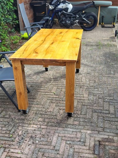

Ik heb in het verleden een tafel gemaakt van eikenhouten wagondelen. Die hebben ongeveer zo'n uitstraling.
Werden daar terpleke schoongezaagd en bewerkt met een satineermachine. Ik heb er behoorlijk aan moeten schaven om een redelijk passend geheel te krijgen. Omdat er in de wagondelen behoorlijk wat steen zat en door het schaven redelijk wat relief verloren ging heb ik een forse staalborsten om een haakse slijper gezet.
Het werd een hoge tafel waar mijn vrouw blij mee was. In middels is deze tafel verzaagd en is er een buitentafel voor mijn dochter van gemaakt.
Hier een foto hoe deze tafel er nu uit ziet.
