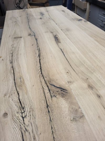

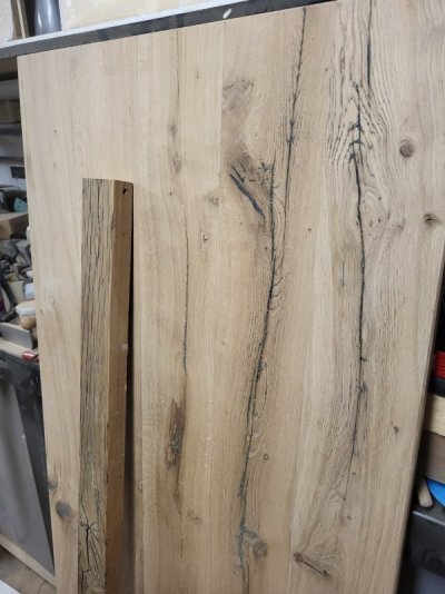

Het blad is inmiddels bijna klaar voor de aflak. Is wat dunner geworden dan gepland. Nu weet ik ook weer waarom ik mij triton tra001 heb vervangen voor een andere freesmotor. Ik zet de triton niet altijd vast genoeg vast of de verstelling loopt los. Er is dus bijna een cm meer afgegaan dan ik voor ogen had. Hierdoor is er een hoekje aan de onderzijde niet echt vlak.
Hier het verschil met het hout voor het frezen en erna
Blad was na het frezen mooi vlak de volgende dag niet meer. Stond 5 mm bol. Dus aan de onderkant drie balkjes geplaatst en de boel rechtgetrokken.
