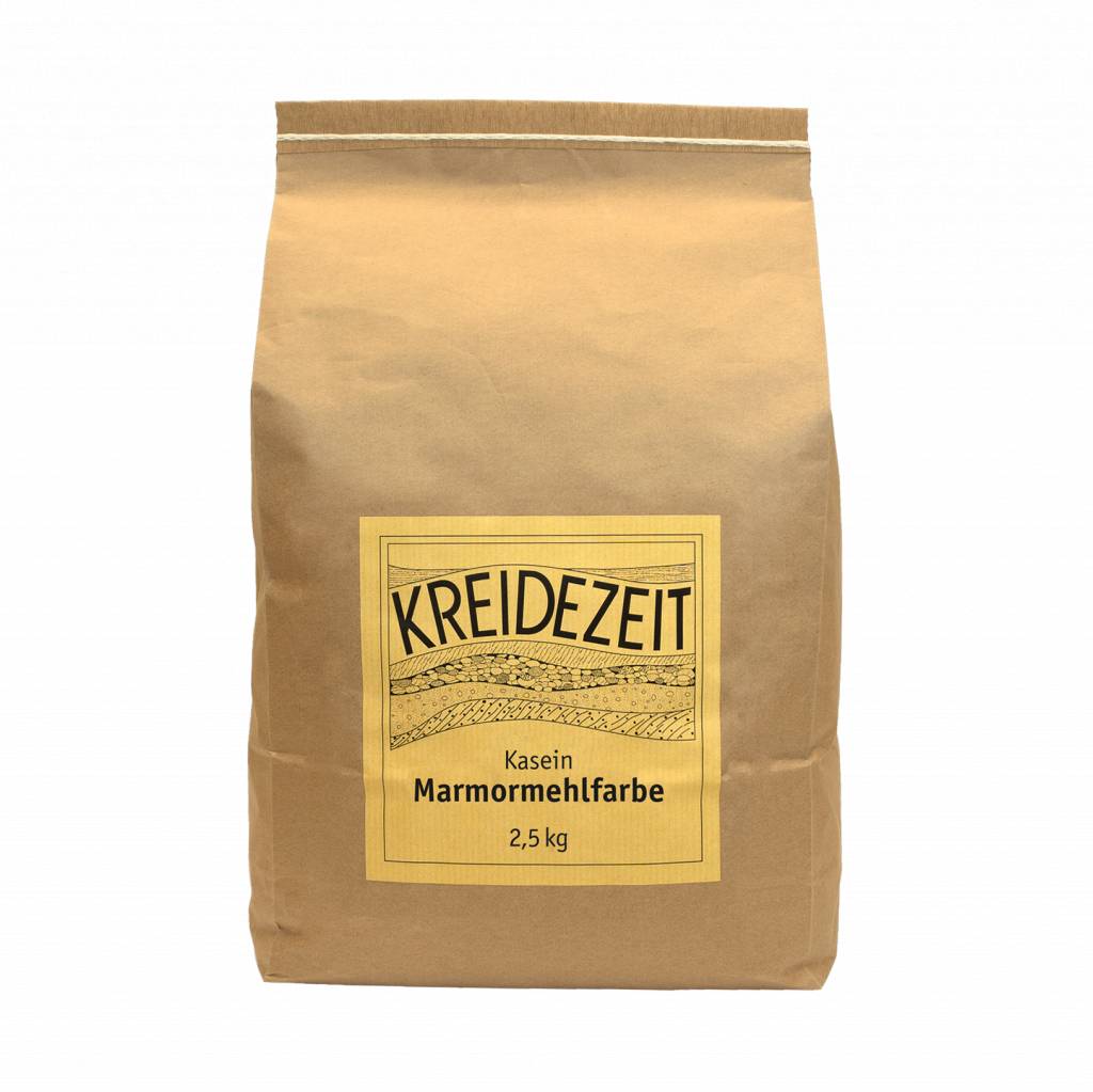

Of juist krijt-caseïne verf, zoiets als dit:
Ik geloof dat de zogenaamde SD-waarde een maat is voor de dampdoorlaatbaarheid, voor bovenstaande witkalk zie ik in het technisch datablad een SD van <0,05, en de krijt-caseineverf heeft een zogenaamde dampdiffusieweerstand van 0.008 m(ISO/DIN 7783-2, klasse I)... maar ik wordt niet echt wijs uit deze getallen en kan ze niet relateren aan iets wat ik ken ;)
Allicht is zelf pure caseine mengen met water nog wel beter, het zal wat experimenteren worden, maar ik ben benieuwd naar jullie ideeën!
Wie weet zijn er dingen mogelijk met een leempap, zeep, of allicht iets als maizena zelfs...
