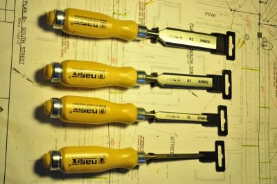

Helemaal mee eens Emilio
Ik wilde eigenlijk de variant met donkere handvaten maar die kon ik helaas niet krijgen (nergens op voorraad)
Voor de prijs wilde ik ze toch niet laten liggen (5.70 gemiddeld lijkt me een hele goede prijs)
Kan even geen plaatje schieten, de beitels liggen in de auto, maar het is dit type/model

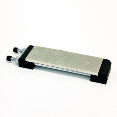

Slijpen van is een ritueel op zich en een manier die je eigen moet maken. Zelf gebruik ik een veritas slijptool. Een prima hulpstuk voor steekbeitels en schaafbeitels. Bijkomstig is dat je met een handomdraai ook een micro bevel kan slijpen. Na meer slijp ervaring kom je er achter dat uit het handje ook prima gaat. Slijpen vraagt wel om een extra investering. Aanschaf hang af van het te slijpen staal. Voor het veritas pm-vm11 steel gebruik ik de aanbevolen Shapton waterstones 1000/8000 grid (Dieter Schmid). Daar worden je beitels eng scherp van en eventueel te gebruiken voor overtollig baardhaar. Daarnaast de set diamond 400/1000 (Baptist). Had totaal geen ervaring met slijpen maar door eerdere post om dit forum genoeg info om tot goede resultaten te komen.
Veritas slijp tool en diamant...

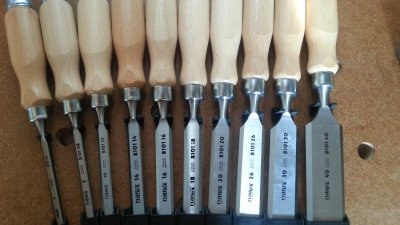

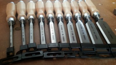

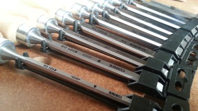

Ik zie dat ik per ongeluk 2x hetzelfde draadje heb gestart, misschien kan een mod ze samen voegen
In ieder geval om aan rick zijn behoeften te voldoen een paar plaatjes
