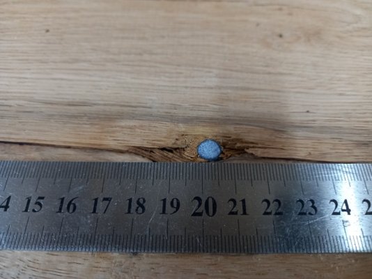

Ik ben een tafel van eikenhout aan het maken, en bij het uitzoeken van het hout viel me dit plekje al op.
Ik vermoed aan de kleur dat het lood is, en ook omdat het niet magnetisch is. Het is voor een gedeelte doorgezaagd, maar voor zover ik kan zien, lijkt het rond/ronde vorm.
Het hout komt oorspronkelijk uit Frankrijk. De regio is me niet bekend.
Iemand een idee wat het kan zijn? (Al heb ik zelf wel een vermoeden)
4.822
1.207
Hagel van jacht.
Niet abnormaal in eikenhout. Ben dit ook al enkele keren tegen gekomen . Zolang het lood is, is er niets aan de hand. Geeft geen schade aan snijgereedschap.

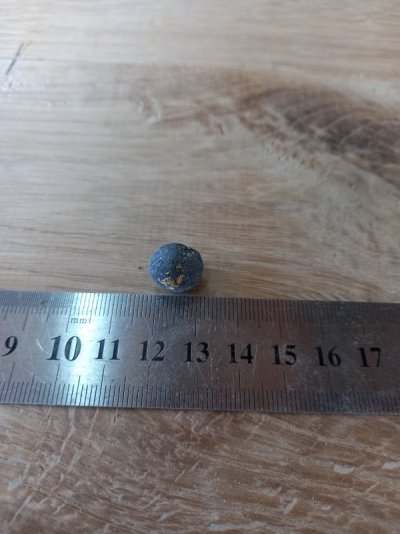

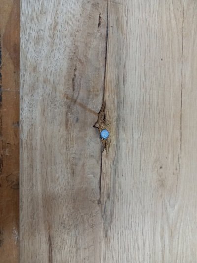

Ik vermoed aan de kleur dat het lood is, en ook omdat het niet magnetisch is. Het is voir een gedeelte doorgezaagd, maar voor zover ik kan zien, lijkt het rond/ronde vorm.
Bekijk bijlage 119249Bekijk bijlage 119250
Kogel

Mijn vermoeden is waarschijnlijk dus juist. Al ben ik wel benieuwd hoe oud zo'n kogel is.
Ach, ik kan er ook gewoon een spannend verhaal van maken. :)

Gezien het een perfect rond stukje metaal is van 6mm lijkt het mij geen kogel, maar hagel.
De meeste kogels uit wo2 waren ruim 7 mm (30-06 is 7.8mm, 8x57 is 7.92mm). Bij inslag wordt het projectiel veel breder omdat het vervormt op het hout, een kogel van 8mm wordt dan een stuk platter en breder. Ook vaak minder 'mooi cirkelvormig'.
Ik denk dus dat dit gewoon loodhagel is , die bolletjes zijn ook netjes bolvormig en in allerlei maten te krijgen (in NL mag je tot en met 3.5mm diameter hagel jagen op dit moment, maar in fr met veel grotere kalibers). Zelfs in een haas vervormt staalhagel (veel harder dan loodhagel) al. Laat staan in hard eikenhout.

Zo te zien een een een kogel tussen de 7a8 mm kan van zoveel landen afkomstig zijn, zou hem er uit wippen met een smalle bijtel en een ondersteunende plaatje en het gat met hout opvullen , tis maar wat je zelf mooi vind

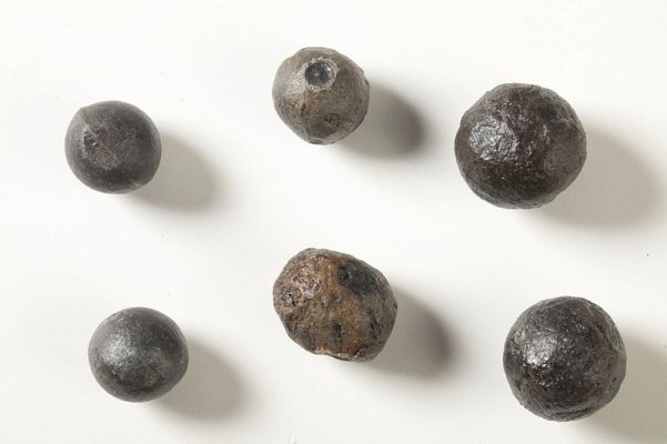

Ik ben eens gaan zoeken en denk dat de boom een behoorlijke leeftijd zal hebben gehad toen hij werd geveld.
Het heeft veel weg van een musketkogel. Vaak waren die van rond de 17 tot 20 mm, maar er waren ook van kaliber 12 en 13.5. Halverwege de 19e eeuw raakten musketten uit de gratie en werden vervangen door de modernere geweren.
(afbeelding van internet)
