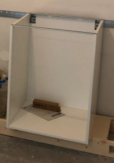

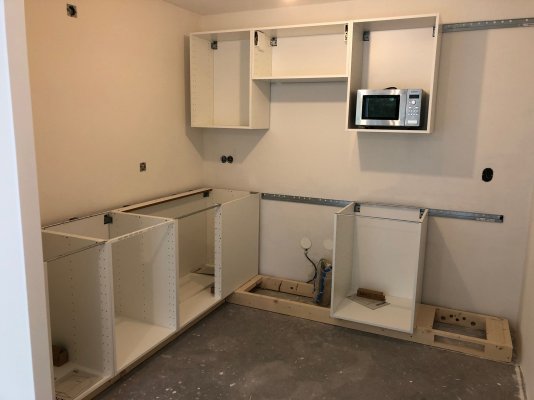

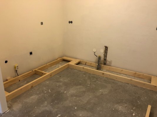

Een plaatje is duidelijker dan mijn tekst :).
Weliswaar voor een keuken maar het principe blijft hetzelfde. Voordeel hier is dat de plaatsing een stuk makkelijker is omdat je het frame op de grond makkelijk met wat opvulplaatjes waterpas kan krijgen en als je dan de kastjes erop zet is er niets meer te stellen. Anders moet je elk individueel kastje stellen en dat is een lastig klusje.
Verder vindt ik de plastic voetjes van Ikea niet prettig werken. Die van bijvoorbeeld Hafele zijn een stuk beter maar als het niet hoeft prefereer ik deze oplossing. Ook eenvoudiger om elke gewenste hoogte van de plint te maken trouwens.

Toen ik het zag in een YT filmpje leek het me ook handig :). En dat is het in de praktijk ook. Ik kon hier alles tov elkaar ook waterpas krijgen en de kastjes zijn ook nog door de bodem met schroeven op het frame vastgemaakt. Wordt zo echt één massa. En een afdekplint is eenvoudig vastmaken.
Ja, toch in combinatie met de rails gedaan. Ben ook een beetje een fan geworden van het rails systeem. Ook daar is het eenmaal waterpas dan volgt de rest vanzelf. Hier was het ook handig om gelijk alles op dezelfde afstand van de muur te positioneren. De achterwand was strak tegen de muur maar de zijkant heb ik zo'n 6cm van de muur af vastgezet (opvulplaten tussen de rails en de muur) voor een iets dieper blad bij de oven en kookplaat. Als je dan de kasten aan de rails vastzet dan kan het echt geen kant meer op. Voor de definitieve plaatsing schuiven de kastjes nog lekker langs de rails van links naar rechts zonder dat je je zorgen hoeft te maken dat ze scheef staan, zelfs als je er meerdere aan elkaar hebt gemaakt.

Zo'n kader viel me enorm mee. Juist weinig verstelwerk omdat door de stevigheid van de balken je gelijk zag wat de hoge en lage delen zijn van je vloer. Daarna opvullen met wat wigjes tussen de vloer en het frame en je hebt gelijk een geheel vlakke bovenkant.
