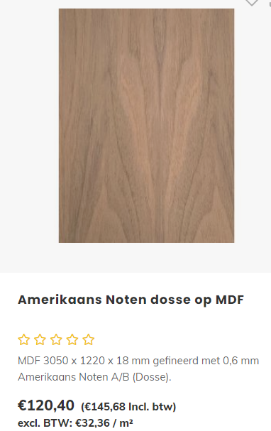

walnoot melamine zien we het liefst. Onze portemonnee niet vermoed ik
ik denk dat je dan met fineer zit
'betaalbaar' is een relatief begrip
zeker als je het zelf maakt
als ik onderstaande prijs zie, dan kost je bovenblad van 40 diep en 800 lang, jou 150 euro
denk er aan dat je de kopse kanten af zal moeten werken
Bekijk bijlage 92367
Een (hele) snelle rekensom zegt me dat ik zo'n 5 platen nodig heb. In Multiplex met eiken fineer zou me dat +/- 500 euro (incl btw) kosten. In geval van die noten hierboven (wel erg mooi hè!) loopt dat al op naar 725 euro (incl.).
Daarom ben ik nog aan het kijken of ik het geheel niet goedkoper kan maken door met corpussen van goedkopere multiplex te werken en dan alle zichtbare delen met zo'n MDF of multiplex fineerplaat af te werken. De top en fronten, dat lukt wel (als ik alle lade- en deurfronten opliggend maak). Alleen willen we ook delen gewoon open en dan moet je wel aan de binnenkant met noot werken.
